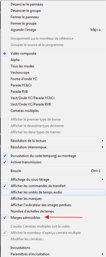

    Mai il y a des outils dans le module de titrage (aligner, centrer, distribuer).
    Et tu peux toujours créer une image de grille (ou autres repères) à la dimension de ta vidéo dans un logiciel de dessin et la superposer sur ton montage au moment de faire les réglages...

    "afin de bien caler ses titres et autres objets ?"
    Votre question n'était pas très claire, mais bon, je complète ma réponse en disant que l'on peut paramétrer les marges comme l'on veut , ce n'est pas une grille bien sur, mais l'intérêt d'avoir une grille permanente ne me parait pas évident, et une grille temporaire, comme l'a dit arroeux, peut être facilement réalisée dans l'outil de titrage ou Photoshop.

    Enfin au montage comme dit précédemment j'utilise toujours les cadres de marges admissibles, que l'on peut déplacer à volonté.
