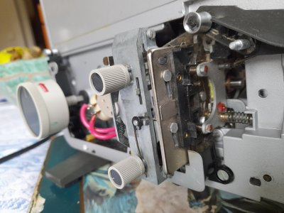

    Bonjour tous. j'ai récupéré un Bauer T5 . Quand on essaye de charger un film , on entend le bruit des griffes qui tentent d'accrocher, mais elles n'accrochent pas ou très peu. Du coup le film n'avance pas. quelqu'un peut il m'aider?

    Première chose à regarder, vérifier que la griffe sort bien dans le couloir, qu'elle n'est pas tordue ou cassée.

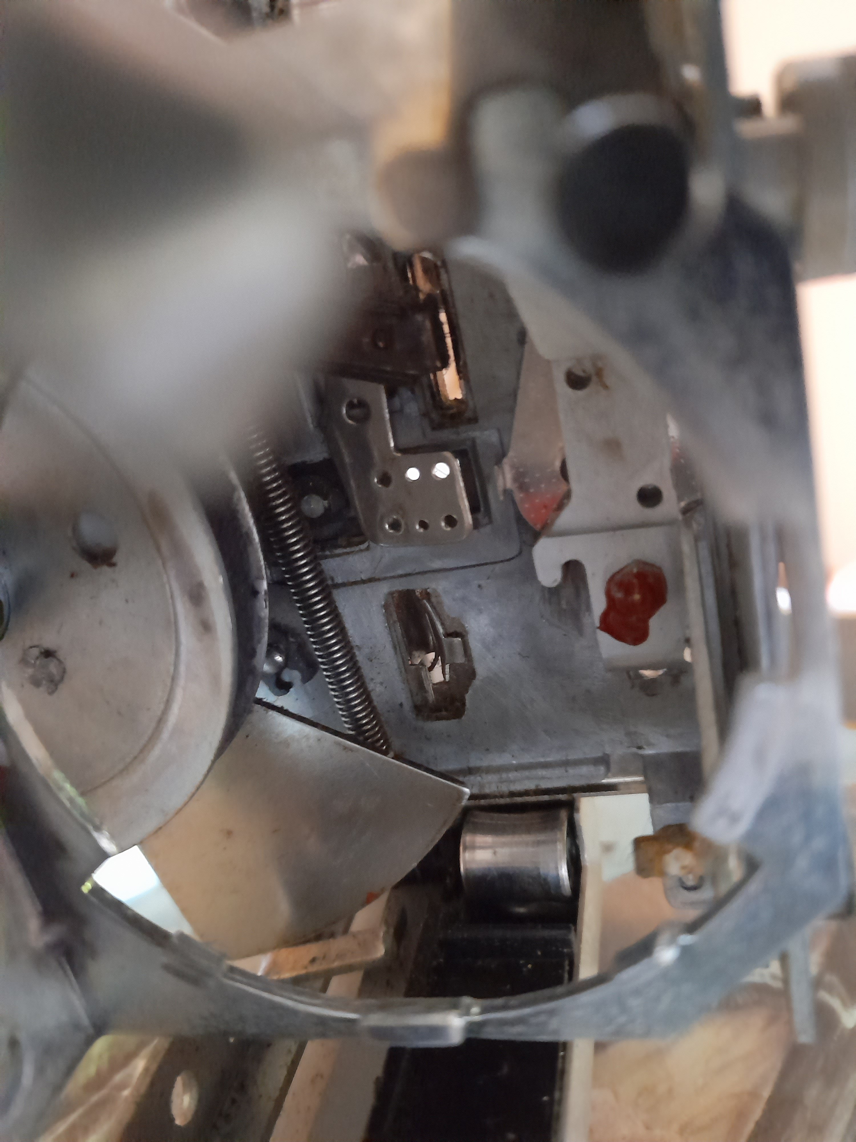

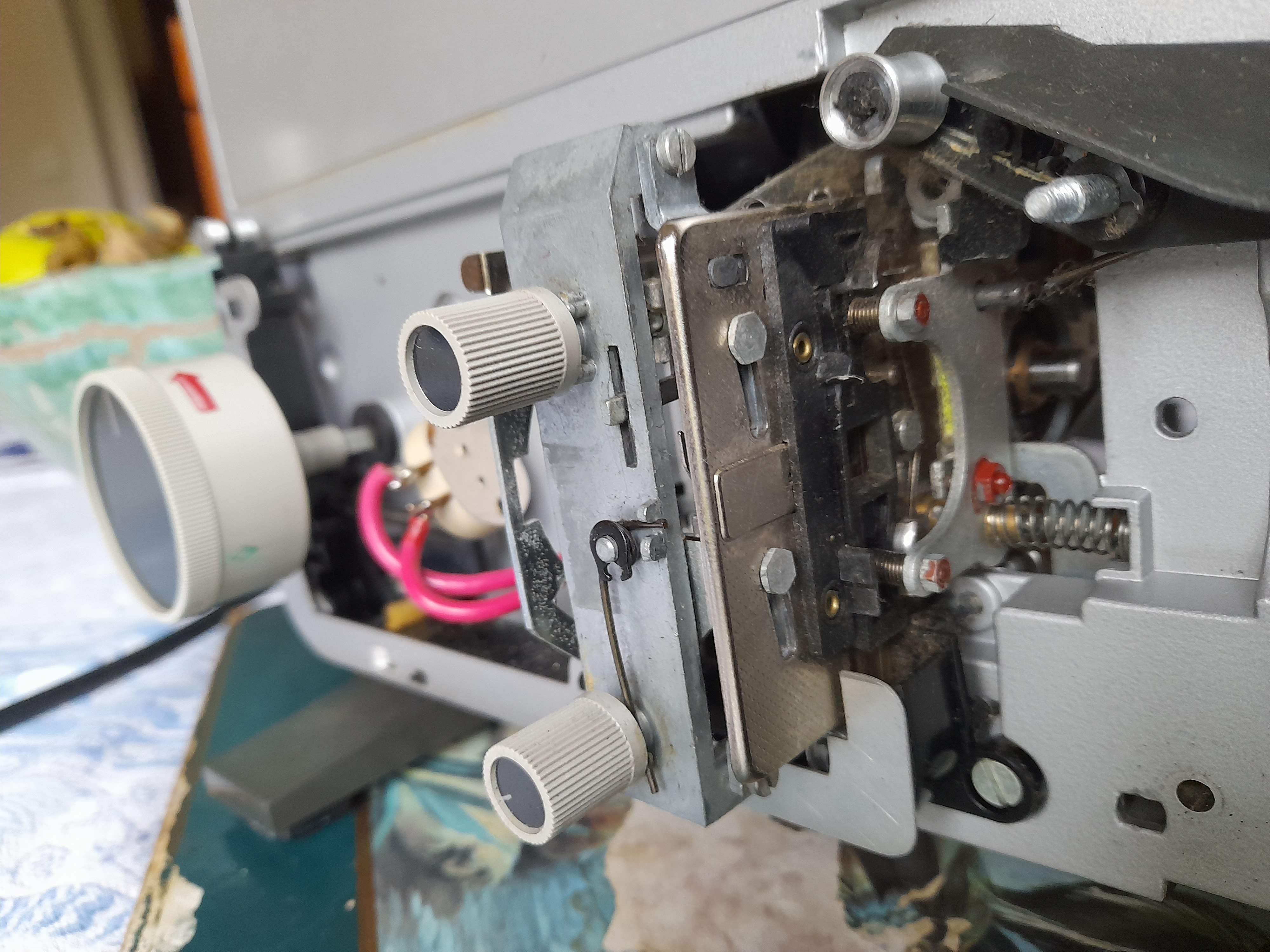

    En démontant capots et couloir et en faisant tourner le moteur à la main.
  5. CC74
    Bonjour, j'ai démonté ce que j'ai pu ( voir photos) . je n'ai pas vu de griffes sortir en tournant le moteur. les 2 points blancs sont un effet d'optique sur la pièce un inox avec les petit trous. Ou faut il regarder exactement ?

    Ca doit être la pièce indiquée par la flèche rouge (ici vue de l'arrière)

    merci Saint kro. Le levier que vous avez indiqué avec la flèche rouge oscille de haut en bas et de l'avant vers l’arrière quand on tourne le moteur, mais je ne vois pas de griffes.

    S'il n'y a pas de pointe coté couloir, c'est que la griffe est cassée.
