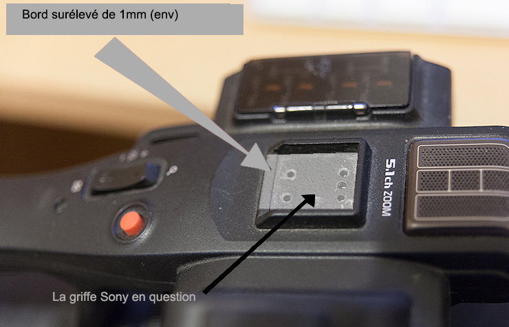

    bcauchy, histoire d'être à 100% certain de la compatibilité, serait-il possible d'avoir les côtes de la pièce en elle même ?
    En effet, le cadre m'autorise à introduire une griffe qui ne dépasserait pas 23 (22,8 ?) mm sur 21mm.
  2. bcauchy
    27 122
    +862 / 3 006 / -75
    O.K. Chef ..!!! : l 20 mm ...L 25 mm
    :hello:
  3. Coffee-Break
    1 620
    245
    Aïe !
    En largeur (20mm) c'est bon mais en revanche, en longueur (25mm), cela dépasse de 2mm mais le bord n'est pas aussi surélevé que les 3 autres (Voir photo ci-jointe) donc je me demande si cela ne serait pas tout de même jouable mais faudrait-il encore que les trous coïncident après coup ? Bon je vais calculer cela dans mon coin grâce à tes mesures (je vais faire une maquette en papier) et je reviens donner les résultats ;-)
