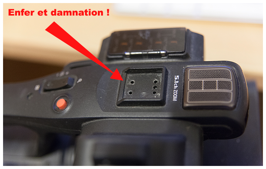

    comme vous pouvez le constater sur la photo (ci-jointe), je n'ai plus de griffe sur le caméscope. En effet, je l'ai retiré après l'avoir endommagé.
    J'ai donc contacté le S.A.V., via mail. Ces derniers m'ont dirigé vers un fournisseur de pièces détachées mais je n'ai jamais eu de réponse.
    Ainsi, je m'en remets à vous. Sait-on jamais ?
    Bien à vous
    Coffee-Break

    :hello: c'est cela qui te manque . .!!!
    J'ai trouvé cela ..des ersatz à bricoler ( dont une à coller )
    >>>Maxsima - Adaptateur Convertisseur Griffe Sony ..
    >>>MSA-2 Adaptateur Sabot pour Sony caméscope (active interface) [Camera]:
    >>>GRIFFE PORTE-ACCESSOIRES ADHÉSIF AUTO: Amazon.fr: High-tech
    >>>JJC MSA-8 Cold Shoe Flash monter adaptateur avec molette 1/4" femelle.
    >>>>Pièces détachées Sony Sony , matériel audiovisuel professionnel, Triaxe-Store
    Sauf cette dernière qui pourrait être le bon choix ( en 3 parties dont ressort de serrage, plus quatre vis)
    J'ai cette pièce sur mes caméscopes, je pourrai demain t'en donner les cotes exactes
    Bertrand :jap:

    Oui comptesupprime20181127, la griffe est hors d'usage, elle est irrécupérable.
    Je vais, de ce pas, explorer les pistes proposées par bcauchy et bien évidemment,
    je serais intéressé par les cotes de la griffe Sony (si c'est encore possible ?).

    A première vue, c'est une griffe sans contacts "intelligents", il y a des chances pour qu'elle soit aussi montée sur d'autres camescopes de la marque ... mais que fout le SAV Pana ?

    Effectivement Homero, il n y a pas de contacts intelligents. Et oui le S.A.V. m'a un peu étonné sur ce coup là, je dois l'avouer. J'ai laissé un message sur le forum conseillé par comptesupprime20181127. :-)

    J'ai oublié de te donner les côtes de la pièce Sony
    Entre les vis (au quatre coins d'un rectangle ) : l = 7 mm ; L = 15 mm
    Bertrand :jap:

    Ah très bien, merci beaucoup bcauchy ! Je vais vérifier cela illico presto ! :hello:
  15. Coffee-Break
    1,620
    245
    Ah oui ! Les mesures coïncident ! Donc si l'équipe Pana ne trouve pas réponse à mes attentes, je me rabattrai surement sur la griffe Sony. Merci encore bcauchy !
