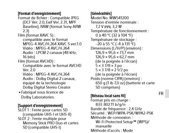

    Comment avez vous fait pour enregistrer vos clips avec un codec son aussi exotique ?
    Normalement ce camescope enregistre en LPCM en XAVC-S et Dolby AC3 en AVCHD.
    Vérifiez les caractéristiques de vos clips avec Mediainfo.
    Bien sûr Premiere ne connait pas le codec TWOS, donc il faudra transcoder la partie son de vos clips dans un codec intelligible par Premiere.
    Nota : si le codec audio est AC3 (et non TWOS) , et si vous êtes encore sous Windows7, c'est normal que Premiere CC2018 ne le prenne plus en compte, ce codec a été supprimé depuis cette version. Cela fonctionne avec le codec AC3 du système sous W10.
    Donc dans tous les autres cas il faudra transcoder la piste son (par ex en AAC).

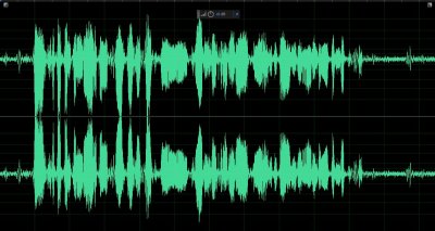

    Il n'y a pas de grésillement (écouté dans Premiere et Audition) mais un bruit de fond permanent au niveau environ - 30 dB.
    Le dialogue est parfaitement audible.
    Cela doit être inhérent au micro que je ne connais pas, et peut se corriger par l'effet Réduction du Bruit (processus).

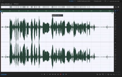

    Que donne le son natif du Sony A7III ?
    J'ai traité votre clip avec Adobe Audition, l'effet Réduction du Bruit (processus) permet de capturer uniquement le bruit et faire le filtrage en éliminant que ce bruit, c'est plus efficace que la Réduction adaptative de bruit de Premiere.
    Nota :
    Je viens d'écouter votre clip avec différents logiciels : VLC, MPCHC, Premiere, Audition, il n'y a strictement aucune différence et aucun grésillement, juste le bruit de fond signalé, mais les paroles sont parfaitement intelligibles.
