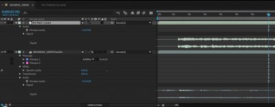

    Il suffit de regarder combien de haut parleur tu as dans la timeline, à gauche à côté de l'oeil pour voir un élément. A la rigueur, si tu n'as qu'une musique dans ton projet, tu les décoches tous sauf 1...

    Wow c'est ça ! Ca grésille encore un peu en fond ça s'entend mais ca ne ressemble pas à de la saturation, mais ça améliore considérablement la qualité, merci infiniment à vous !

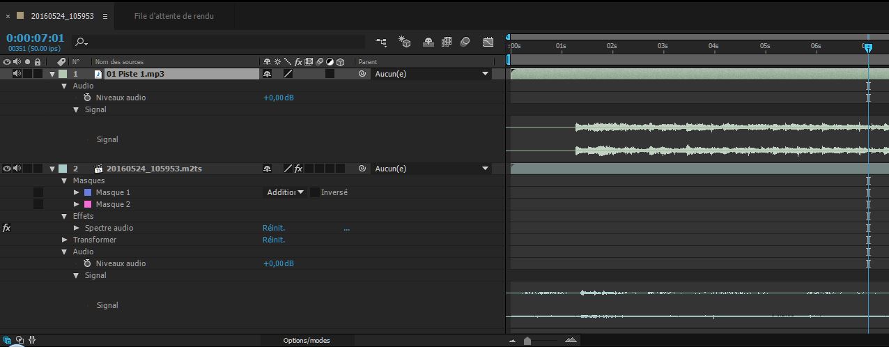

  9. ogt
    Si vous n'avez appliqué aucun filtre sur l'audio de chaque calque, le volume sonore des calques individuels se règle par "Niveau audio".
    Bien sûr s'il y a plusieurs calques avec une piste son, les niveaux se cumulent en sortie .

    Non y a rien de normal :-) After ne touche pas aux niveaux audio sans qu'on lui demande. Si on rentre un fichier audio et qu'on le ressort dans une vidéo, rien n'est sensé bouger. Si ça grésille encore, c'est qu'il y a encore plusieurs audio empilés...
    En général quand je bosse avec une musique et qu'elle est utilisée dans des precomp ( pour des audio react par exemple ), j'ai pris l'habitude de couper le son de toutes les precomp dans la composition finale et d'y mettre ma piste audio, une seule fois, en étant sûre que c'est la seule à être "allumée" en audio....

    Il n'y a aucun calque et le gain est à 0, exactement comme sur votre capture !
    En effet j'ai une précomposition dans laquelle elle y était, mais j'ai enlevé le son de la précomp et du son à l'intérieur aussi, mais ça n'y fait rien ... Je commence à désespérer ahaha
