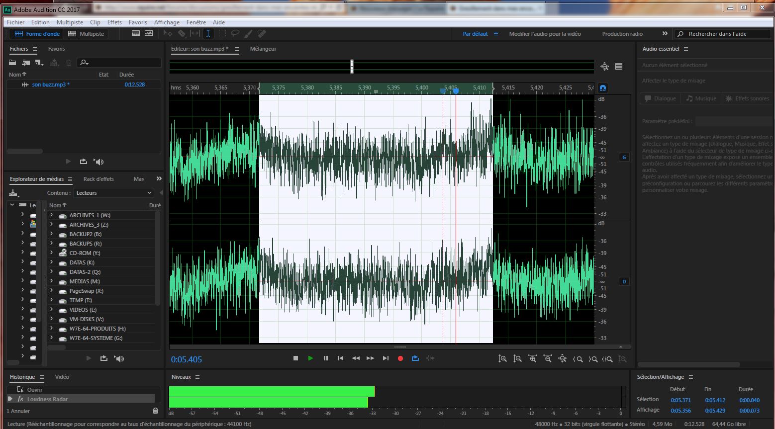

    Tout à fait :
    Bruit de fond d'un niveau -33 dB (pas dramatique, mais trop haut pour un matériel de qualité) superposé à un ronflement 50 Hz a un niveau -45 dB.
    Je suis à peu près certain que c'est l'alimentation de ces enceintes qui est en cause (au moins pour le ronflement) = mauvais filtrage.
    Pour le bruit de fond c'est la qualité même de l'amplificateur qui est en cause.

    On ne peut pas juger du niveau réel, puisqu'il dit l'avoir amplifié
  3. ogt
    Exact, mais je suppose que pour cela il a ré-enregistré ce qu'il entendait.
    Donc à priori le niveau de bruit devrait être plus faible que celui mesuré.
    Mais cela ne change pas le diagnostic.
    En tous cas pas vraiment de grésillement.

    Absolument, on peut juste dire que la ronflette est très en dessous du souffle

    Exact. Reste à voir les condos de l'alim interne de chaque enceinte.
