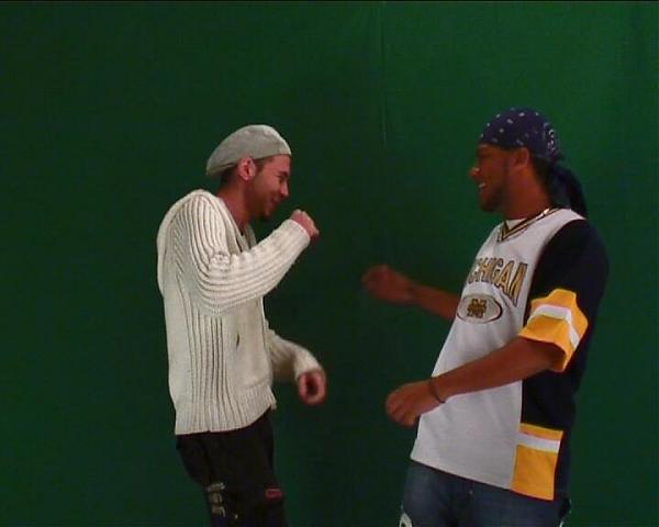

    Salut à tous !!
    je m'essaye à l'incrustation de personnages filmés sur fond vert, dans un décor 3D, et je galère !! J'ai acheté Composite lab pro, je filme avec la A1E de Sony (format HDV), et mon écran vert et éclairé de manière quasi homogène, sauf que les acteurs provoquaient des ombres très très diffuses sur l'écran en fonction de leur mouvements (pas quelque chose de très dur, mais l'écran restait vert, plus foncé, mais vert) !!
    Mon souci, je passe mes vidéos sur ce logiciel (sacahnt que j'ai fait une downconversion, ce n'est plus du HDV, mais je compte retester en HDV, il parait que c'est plus facile à enlever), je suis donc en DV, et je galère comme un porc à enlever certaines zone, et le souci, c'est que quand j'arrive à les enlever, et bien ça m'enleve aussi certaines aprtie des acteurs (j'ajoute pas mal de contraste, le "contraste pro" du logiciel, je donne une grosse valeur au point noir, mais les ombres, qui sont difficilement perceptibleà l'oeuil, sont ici completement exagéré, du coup, les zones d'ombres des acteurs sur le vert sont très visible, les acteurs n'ont pas de partie transparente, mais du coup, il y a des contours énormes, leurs ombres) !!
    En gros, j'ai le choix entre avoir des acteurs avec des parties transparentes, ou avoir des acteurs impec, avec des zones noires dans l'images, souvent collé aux acteurs !!
    Donc, sachant que j'ai des fonction d'étalonages rien que pour le cache, qui sont la luminance TLS, la luminosité, le contraste, le contraste pro, le changement de teintes, la saturation, l'équilibrage de couleur, le gamma, et la fonction accentuer, comment puis-je optimiser mes réglages pour sortir quelque chose d'impec ?? quelqu'un connait-il ce logiciel ? a-t-il déjà été confronté à ce genre de souci ?
    Mon fond vert ne m'a pas l'air si dégueux, et ce logiciel est pourtant génial, mais là, je galère, je pense que c'est juste une question de non maitrise de ma part !!

    pourrais tu mettre en ligne une image de ta video récalsitrante ,
    ou en privé ...
  8. gaou2
    120
    Je te remerci de t'interesser à mon souci, voilà le genre de plans qui foire avec mon logiciel (et à ce que je vois, c'est très compressé ici, j'ai également fait le test en HD vu que ma cam est HD à la base, et j'ai aussi de mauvais résultats):

    Alors ,
    ton font vert à été mesurée en moyenne à :
    R : 17
    V : 48
    B : 26
    Hors ,
    l'idéale est de n'avoir aucune valeur en dessou de 64 niveau de gris
    et/ou au dessu de 191
    tout en restant le plus éloigné de 127 (gris)
    de priviligié des plans fixes pour pouvoir se débarasser des plis disgracieux ...
    & faciliter ainsi l'extraction d'un cache propre dans le quel tu devrais sans mal récupérer :
    cheveux
    et les zones avec flous de mouvements
    :jap:
  10. Ice Lou
    228
    Heu...sur ton immage ton fond vert parrait presque...noir.

    donc en gros, j'ai plus qu'à laisser tomber ?! au fait, ta mesurer les couleurs avec quoi ? et sur le tournage, tu fais comment pour savoir combien ya de vert, de rouge ou de bleu ?
    bon, ya donc rien de récupérable ici selon toi ?
  12. dsp
    dsp
    440
    Selon moi ,
    mieux vos se faire chier à la prise de vue qu'en post-prod ,
    car avec la piètre qualité d'une vidéo tu n'as AUCUNE marge de manoeuvre (sauf si tu crois encore au Papa Noel :rire: )
    Sur ton image 1/4 de la bande passante n'est hélasse pas utiliser ,
    alors si tu as le mode ZEBRA , prend une surface blanche à l'aide de la quel tu pourras faire la ballance des blancs et t'assurer que le blanc est à :
    R : 255
    V : 255
    B : 255
    Perso c'est sur adobe Photo shop que j'ai fait la mesure ,
    pour le reste j'ai 1000 & 1 metode pour m'assurer du control total de l'image et éviter les mauvaise surprise qui me ferait par la suite perdre mon temps ...

    Ah , oui
    n'hésite pas à priviligier une légere dominante bleu pour réduire le bruit vidéo de se canal ,
    meme si à l'étalonage il te faudra réequilibrer la tonalitée ...
