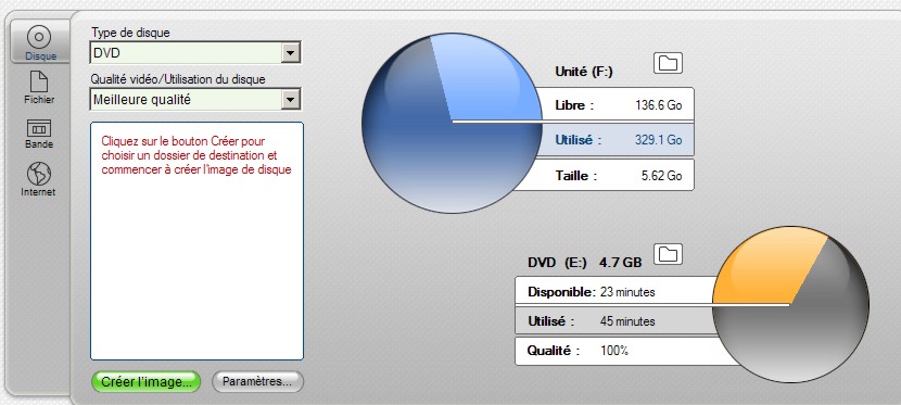

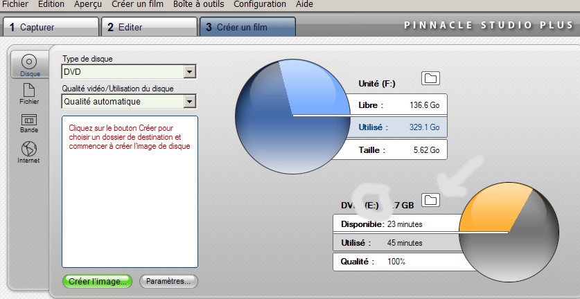

  5. geezee
    65
    Merci, bon tuyau.
    Il a détecté le lecteur E (Lecteur et graveur DVD)
    Je mets dedans un DVD de 120 minutes (4,5 GB de données) et voilà ce qu'il affiche :
    (voir photo)
    Le film ne ne fait que 45 minutes mais le programme ne donne que 23 minutes de disponibles et affirme que 45 minutes sont déjà utilisées (le DVD est neuf !)
    (En qualité automatique et meilleur qualité)
    Si je lance la gravure, elle s'interrompt avec un message d'erreur.
    Quel est le problème cette fois-ci ?
    Geezee
  6. ggfx
    11 680
    113
    11 453
    +39 / 133 / -4
    l'affichage de ta fenêtre de création est normale
    Studio t'indique ,à partir des paramètres de création, le résultat en cas de gravure
    dans ton cas il choisit automatiquement une base d'occupation de DVD pour une qualité la plus haute > environ 67mn
    l'arrêt a une autre cause
    essaie Créer le contenu du disque sans graver

  10. geezee
    65
    un complément utile pour ceux qui peuvent m'aider...
    Je mets un DVD neuf dans le lecteur...
    Il affiche 23 minutes de disponibles et utilisées 45 minutes. Déjà là, c'est le foutoire.
    (en mode DVD - qualité automatique de 100%) Si je sélectionne l'option de lecture
    maximale, le temps disponible semble suffisant mais pour une qualité de 24%.
    ce qui ne m'intéresse pas.
    Si j'utilise l'option "créer le contenu du disque mais sans le graver", il crée une image et la met dans un répertoire. Ensuite, je sélectionne l'option "graver à partir d'un contenu de disque déjà crée" et que je lance "créer disque" il affiche un message d'erreur en haut à gauche en rouge : erreur de bloc de début ou quelque chose comme ça.
    Cerise sur le gâteau, quand j'utilise un DVD- RW il me demande de mettre un DVD réihnscriptible alors qu'il y en a déjà un.
    J'ai lu dans le forum que l'option graver un DVD a eu beaucoup de problèmes au début. Le problème est-il réglé ou faut-il attendre encore des patch ?
    Autre joyeuseté : Je sélectionne "Fichier" Windows media "Qualité moyenne" (opour au moins avoir mon projet monté qui apparaîssent dans l'ordi) Je presse "Créer fichier" et rien ne se passe... Aucun problèmes au montage du projet par contre pour créer un DVD ou ficher, bonjour la galère...
    merci, je désespère...
    Geezee
    #10 geezee, 10 Mai 2008
