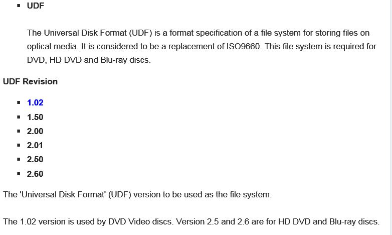

  8. ogt
    Je vous conseille d'utiliser IMGBURN pour graver, qui contrôle beaucoup mieux les paramètres;
    En regardant la doc :
    The ImgBurn Functions - Guides - ImgBurn Support Forum
    Il faut obligatoirement être en UDF , revision 2.50 ou 2.60. (extrait sur l'image).
