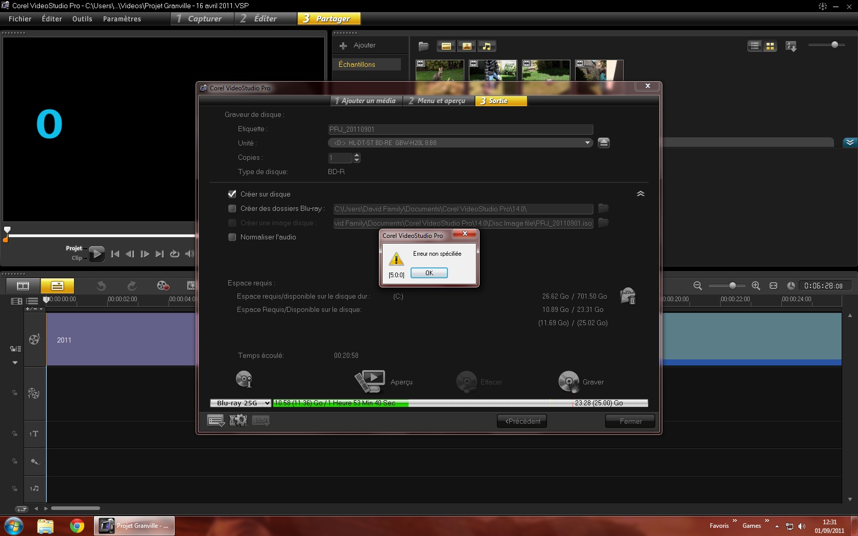

    Je rencontre le même souci que vous et ce meme message d'erreur "erreur non spécifié" dès que j'essai de graver un projet Video Studio X4 en Blu-ray?
    Je me permets de vous contacter afin de savoir si vous avez trouver une solution à se couci car en effet je viens de faire plusieurs projet sous Corel et je me retrouve bloqué?

  5. edavid35
    Problème gravure Blu-ray Erreur 5:0:0
    Merci de votre réponse,
    J'ai bien essayé cette mise a jour proposé sur le site de Corel mais rien n'y fait.
    Quand je lance la gravure tout se passe bien jusqu'a l'étape appellé aussi "multiplexage audio/video". L'erreur intervient à cet instant du processus de gravage. C'est comme si le logiviel n'arrivais pas à écrire sur le disque (enfin je ne sais pas trop) - j'utilise des blu-ray Sony (BD-R 25 Go). Je fonctionne sous window 7 professionnel, après avoir quitté vista (peut-etre cela serait lié?)
