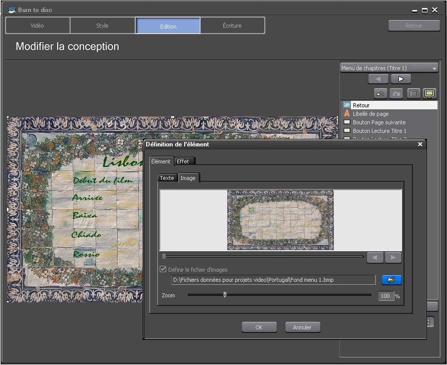

    Je ne voudrais pas être présomptueux, n'ayant pas vérifié de visu si cela fonctionne après gravure et il n'y a pas de simulateur dans le pulg in (mais chez Canopus, le contraire m'étonnerait: ils sont bourriques mais sérieux!), mais à l'édition on a la possibilité de mettre un autre fond, on peut aussi changer les boutons: finalement j'ai fait le menu (simple) que je voulais. Un fond fixe avec une image .bmp perso, des boutons de changement de menu (au lieu des petites flèches) avec image .bmp perso, des inscriptions en Staccato de la couleur désirée, donc de ce côté là je suis satisfait.
    écran joint: il faut bizarement cliquer sur retour
    Pour la musique, je ne vois rein de prévu
    Ce qui m'a gêné, c'est de ne pas avoir trouvé de combine pour avoir:
    une video d'introduction, le menu principal (chapitrage de mon film); soit j'ai le menu en firstplay, soit, si je mets deux video, obligatoirement un menu de titres sans intérêt dans mon cas.
    Je cherche encore, car pour mettre les chapitres, les marqueurs c'est assez confortable, sauf que je n'ai pas trouvé la possibilité qu'ils glissent automatiquement en cas de modification sur la timeline. Des idées?
    A ce propos Marc, pourrais-tu essayer: lorsque tu lances ta video et que tu sélectionnes menu sur ta télécommande ou title vas-tu bien au menu? Tu me diras que cela dépend des appareils: des DVD qui marchaient bien sur ma platine ne fonctionnent pas toujours bien avec le Tvix ou une autre platine.
