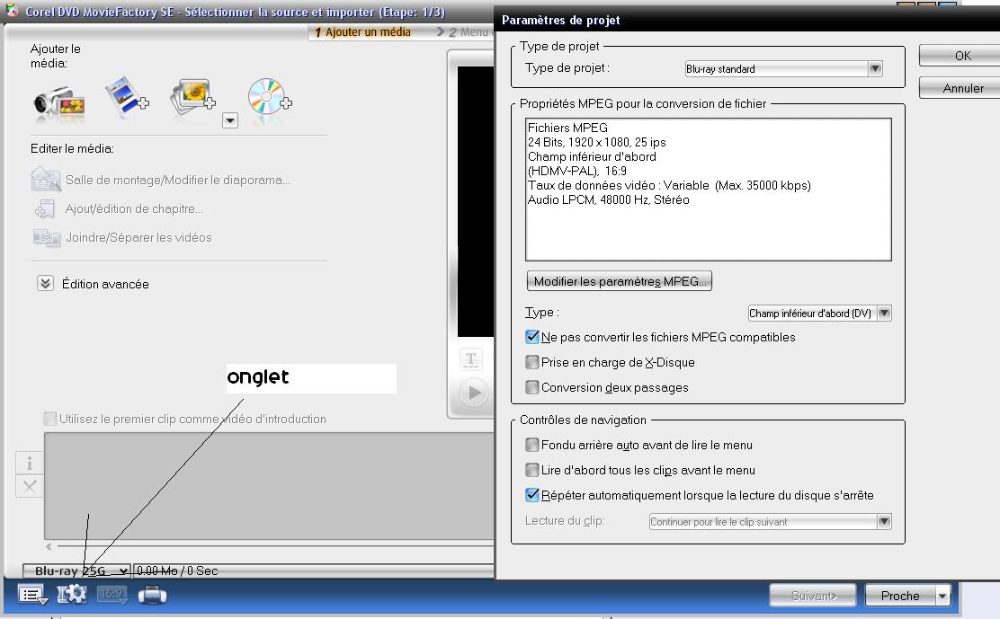

    Peux-tu expliquer où tu trouves le paramètre : Ne pas convertir les fichiers MPEG compatibles.
    J'ai MF7 devant les yeux et je ne vois rien de semblable.
    Marc

    J'ai beau essayer de dénicher un bouton caché dans l'onglet : Sortie (pour un Blu-Ray)
    Je ne vois rien.
    Marc
  14. raymon
    139
    Bonsoir,
    Marc
    Il faut demarrer un nouveau projet blu ray et DVD Factory s'ouvre.
    En bas à gauche l'icone engrenage propriété et il ne reste plus qu'à choisir.

    Merci Raymon.
    J'essaie dès que possible avec MF7.
    Marc
