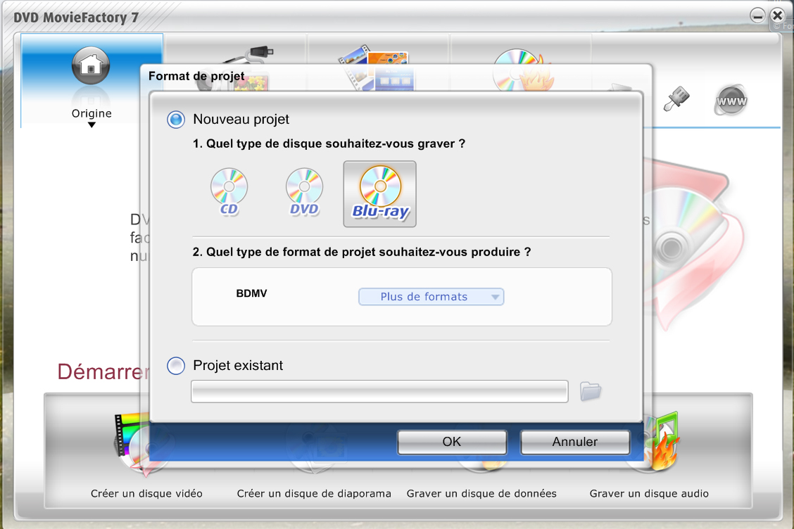

    Re Blu-Ray
    Salut Marc
    Dispo depuis Avril je crois, 722 mb à télécharger .
      273.2 KB
      330
  12. Marc
    9 950
    90
    8 667
    +50 / 147 / -1
    Et en français en plus, apparemment !
    Je cherchais une version 7 , même anglaise , sur le net et je ne l'ai même pas trouvée (sauf en Australie).
