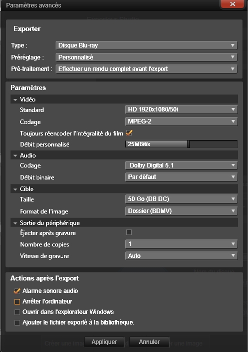

    me revoici pour vous communiquer que finalement j'ai réussi à créer mon Bluray et je vous dirai comment au moins ça pourra être utile pour des autres personnes sur le forum.
    1- D'abord j'ai coupé le film en deux parties, j'ai donc créer deux projets (facile avec simplement copier/coller): en total le film était de 2h12min...peut être trop long pour Pinnacle.
    2- J'ai en suite changé les paramètres du plan de montage, en mettant la cadence d'image à 25(50i). Je vous rappelle que mes vidéos étaient du 1920x1080 50p, mais puisque Pinnacle exporte des disques avec résolution maximale 1920x1080 50i j'ai eu l'idée de les changer.
    3- Le son d'origine était stéréo mais j'ai laissé 5.1 dans l'exportation: on l'entend mieux et ce n'est pas ça que peut donner des problèmes comme j'ai lu sur des autre forums.
    4- Mes fichier d'origine ont un codec H264 mais hyper long à exporter. J'ai donc changé le codec à mpeg2, 10, à voir 15 fois plus vite dans l'exportation.
    5- J'ai enlevé tous les effets de "Stabilisations". Honnêtement je ne sais pas si a aidé, mais bon, dans le doute je les ai enlevé après avoir lu des sujets sur des forums américains.
    6- A la première exportation Pinnacle m'a donné un erreur sur une photos (regarder le chiffres indiqués dans le message d'erreur après "@" pour arriver au frames exacte, du style "165042/183918@01:50:01:17). Une fois repéré le frame, j'ai simplement supprimé la transition et remise et, voilà, plus d'erreur.
    Donc, en faisant ça, j'ai maintenant deux Bluray parfaitement fonctionnants gravé directement depuis Pinnacle et non passant par Nero.
