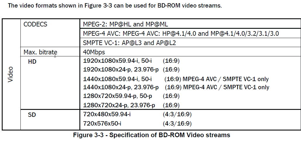

    D'ailleurs, comme me l'a fait remarquer, à juste titre, JLH37, le format 1920*1080 25p n'existe pas non plus dans le format Bluray, la norme ne prévoit dans ce format que le 24p ou le 50i
    http://www.repaire.net/forums/attac...eur-de-compilation-video-disque-image-011.jpg
    mais ci ce n'est pas pour graver un Bluray, rien n'empèche de faire du 50p, par exemple pour un disque multimédia (si toutefois on peut le paramétrer dans Studio, que je ne connais pas).

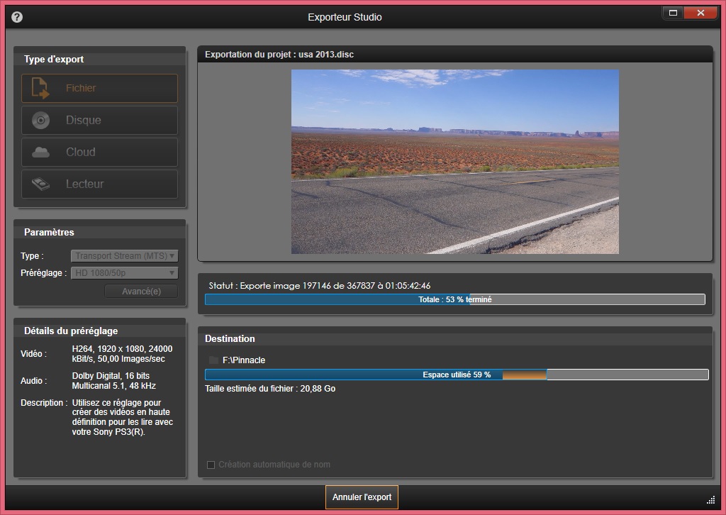

    Je ne comprends pas une chose: en création Disque 1920x1080 24p Pinnacle me demandait 37,29Go de place. Maintenant je suis en train de créer un fichier MTS HD 1080 50p (exprès pour une haute définition sur PS3) et il me demande 20,88Go !
    Possible ???

    J'ai créé mon fichier .MTS : et maintenant ?
    Je suis toujours en train de devenir fou pour créer ce disque Bluray. J'ai utilisé la façon FICHIER (1080 50p pour PS3) .mts .
    Pinnacle m'a effectivement créé un fichier .mts (20Go) sur mon disque dur et je l'ai gravé sur un bluray disque. Ni la PS3 ni le lecteur de salon lit ce fichier.
    Commet puis je faire ?
    Merci.
