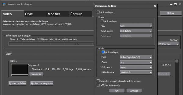

    Dans l'export DVD, tu as une case cochée dans Video/Paramètres 'Automatique' que l'on peut décocher pour ajuster ses propres paramètres.
    Mais pas utile, car Edius adapte au plus juste en fonction du type de DVD choisi.
    Si la qualité n'est pas bonne, ce n'est pas à cause de cela.
