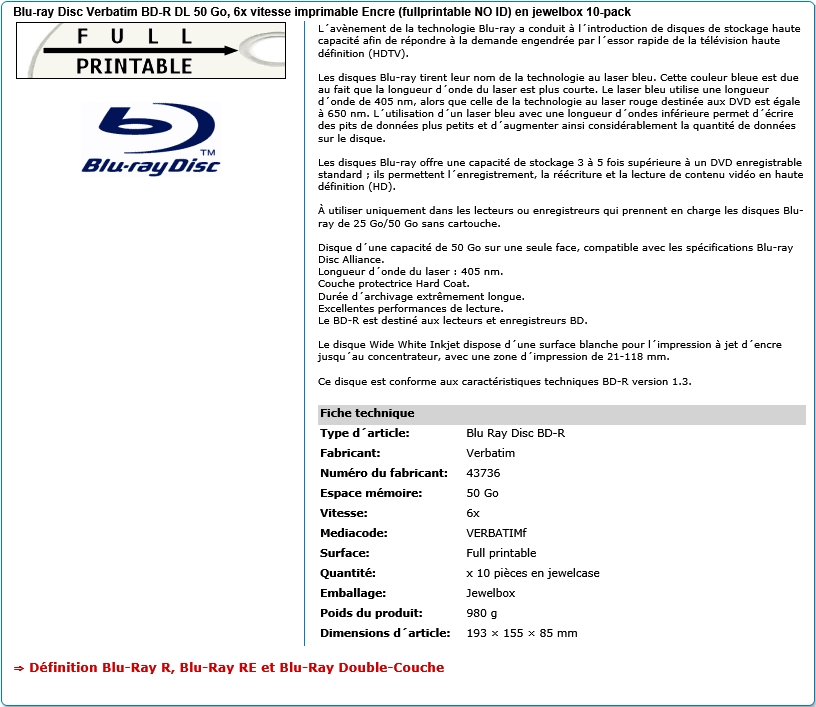

    Pour commencer, cet affichage de 63% de qualité ne signifie pas grand chose. ta question était déjà posé plusieurs fois sur ce forum. par contre, il faut comprendre aussi que 1h10 min. en HD est la limite pour un Blu-Ray normal qui tien 25 Go au delà, il te faut un BD-R DL50 qui peut tenir 50Go. Evidement avec un graveur compatible.

    Tu es quelqu'un avec un style que j'aime!
    Qu'Est-ce que tu as comme Graveur? (Type, marque).
