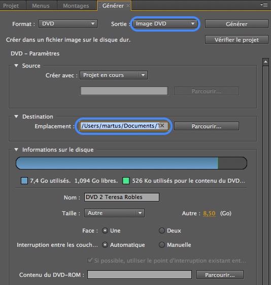

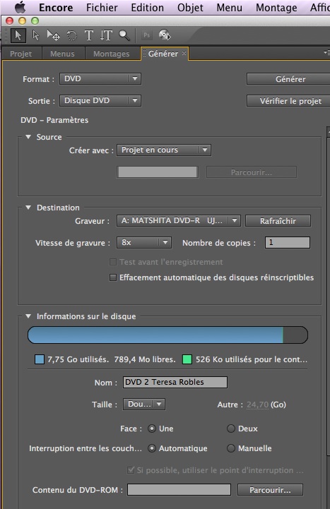

    Je rencontre un problème lors du gravage d'un double-couche avec Adobe Encore CS5 sur un MacBook Pro sous Mac OS X.7.5, cf. generation_projet_encore.jpg joint qui montre la zone de génération du DVD dans Encore.
    Le projet comporte 3 vidéos pour lesquelles a été sélectionné un encodage "high quality VBR 4 M bit/s" (*).
    Le gravage s'est déroulé sans que Encore ne signale d'erreur, néanmoins les DVDs obtenus (plusieurs essais) ne sont pas toujours lisible ; puis, pensant que l'erreur pouvait venir d'Encore, je l'ai utilisé pour générer une image physique du DVD — cf. generation_image_disque_encore.jpg joint — gravé ensuite avec Toast, de deux façons différentes :

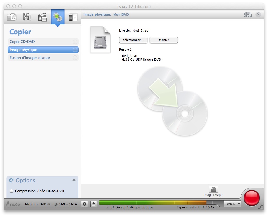

    • en spécifiant l'image physique du DVD (produite avec Encore), cf. toast_image_physique.jpg ;

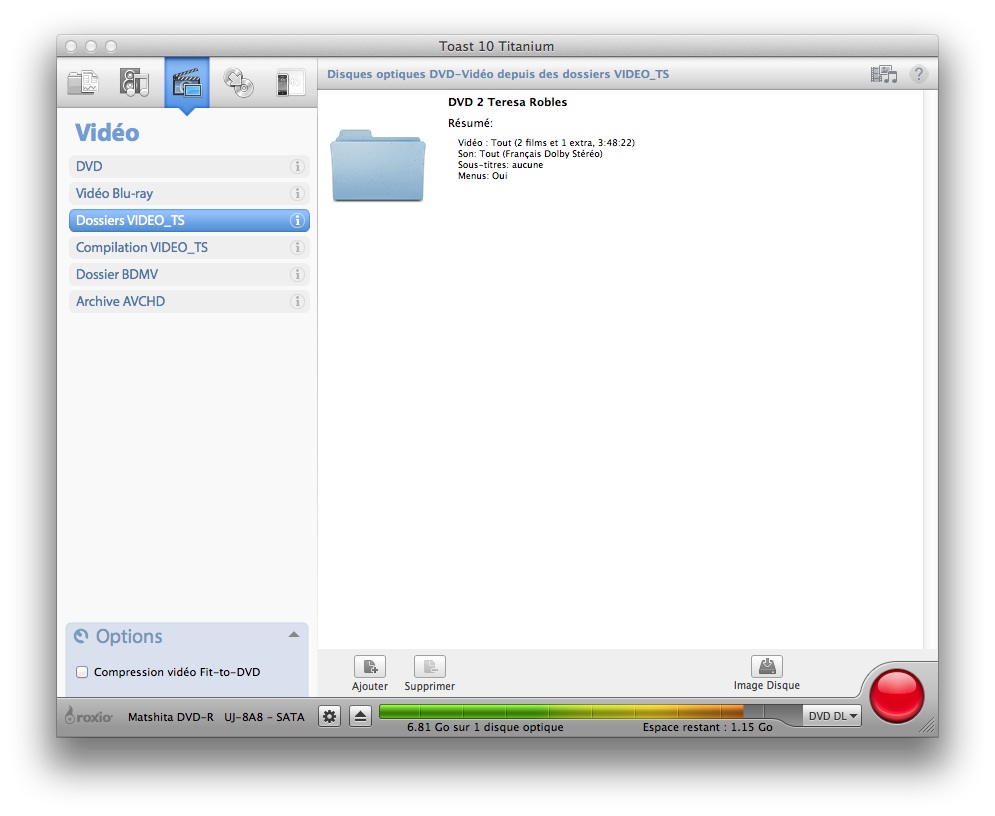

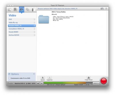

    • en "montant" cette image disque (**) et en spécifiant le dossier VIDEO_TS du disque monté, cf. toast_dossier_video_ts.jpg.
