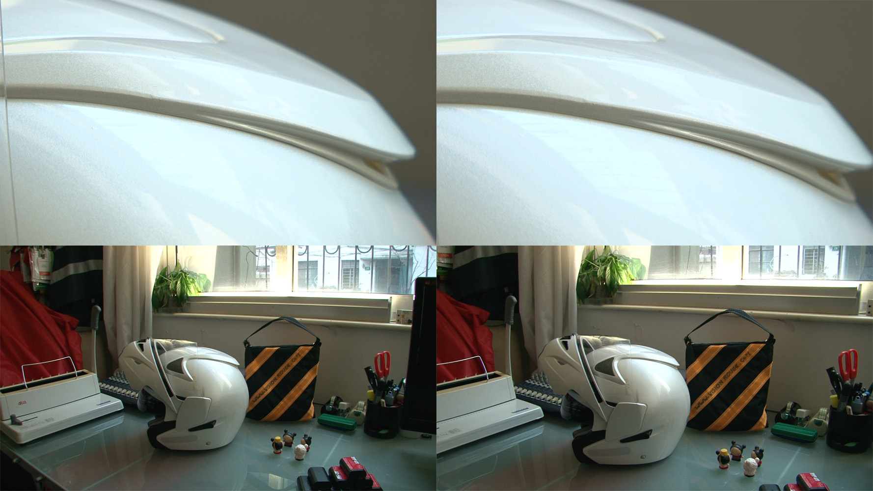

    Les photos postées sont des extrait de la vidéo en tiff exportées en jpg.
    C'est zoom mini zoom maxi avec et sans lentille. Tous réglages bloques.
    La camera tilt de 10 dégrées pour accentuer la déformation sur les bords a voir avec la margelle de la fenêtre..

    Oui, forcement, plus on rajoute de verre, plus on a d'aberation Chromatique, reste a savoir si c'est acceptable.
    Regardez les photos, j'ai volontairement utilise un casque blanc pour que vous puissiez vous en rendre compte, c'est plus qu'aceptable pour moi.
