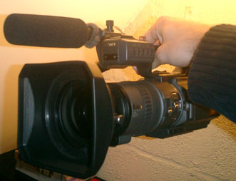

    salut voici des photos du grand angle cavision, effectivement le pare soleil est énorme voire trop, mais ca lui donne une ptite touche plus pro à la 150... Celui ci est un 0.6
    Il déforme un peu en courte focale et quasiment pas en longue, matez les lignes sur la photo!

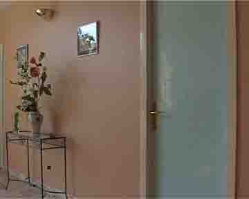

    le résultat

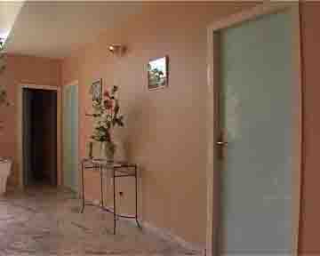

    Maintenant, comme promis, voici les photos prises avec et sans grand angle Sony. j'ai mis des lignes verticales collées au bord de mon viseur (style porte) puis j'ai cadré un tableau de conjugaisons pour que vous révisiez vos verbes :lol: Les bords sur les côtés, avec et sans grand angle, pour bien juger des déformations.
