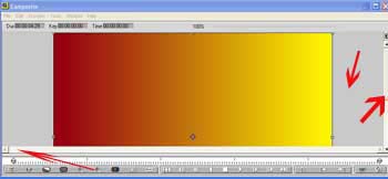

    Cool... on voit la 1ére étape :
    - après avoir mis mon image en 16/9 sur la time line j'ouvre Boris
    - je sélectionne animated gradient/linear/le 1er dans library browser
    -clic sur préwiew de sélection
    -clic Advanced Mode
    et voilà ma fenêtre composite : ce n'est pas plein écran comme cela devrait l'être et je n'ai pas la barre d'espacement en bas, alors que je l'ai à droite
    Pour moi ce n'est pas normal ?
    on essaie de régler déjà cela si tu veux bien...

    il n'y a rien d'anormal dans ta capture d'écran
    les fenêtres se dimensionnent à souhait. On a déjà vu et résolu (c'est ce que je pensai :sad: ) cette question pour la commande GOTO END.
    ou tu agrandis ta fenêtre en tirant sur les coins, comme tu peux le faire avec toute fenêtre .
    ou tu vas dans le menu/preview/scale et tu diminues la proportion de ta fenêtre.
    je ne vois pas en quoi Boris est surréaliste sur cette question.
