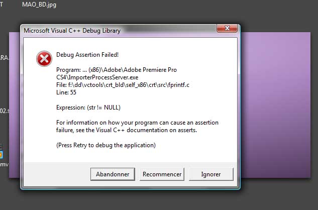

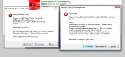

    j'ai tenté l'installation de la démo version 1.04 cela ne marche pas. Ci-joint mes messages d'erreur, je n'arrive pas à trouver le fameux fichier de débogage...
    Après installation Première CS4 se bloque sur ces messages d'erreur. L'instalation se fait dans un répertoire CS4 dans le dossier Program files 84.

    Von Phabor: Pourrais tu copier (et remplacer) ce fichier: http://www.divideframe.com/debug2/gpudecoderpremiere.prm dans le repertoire
    Pourrais tu decompresser ce fichier: http://www.divideframe.com/debug2/gpudecoderpremiere.prm dans le repertoire
    "Adobe Premiere Pro CS4\Plug-ins\Common\GPU Decoder Premiere" (et donc
    ecraser l'ancien gpudecoderpremiere.prm)
    et installer ce fichier: Détails du téléchargement*: Package redistribuable Visual*C++*2008 (x86)
    Fais moi savoir si cela change quelque chose

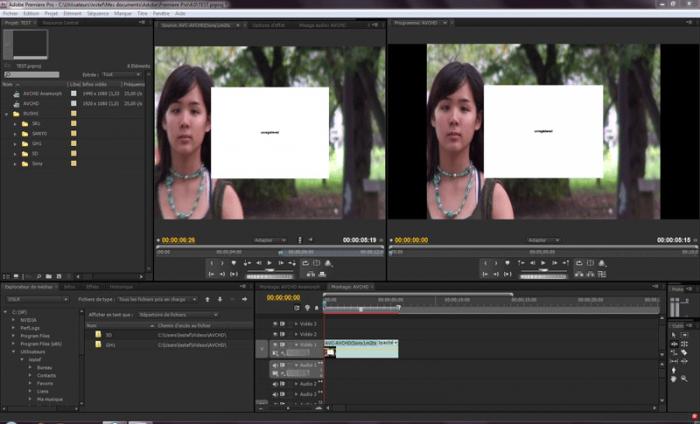

    Mais : première n'affiche pas correctement l'AVCHD 1440x1080 : dans les moniteurs, l'image reste en 4/3 et donc le 16/9 est anamorphosé
    Les rushs téléchargés sont ceux du test du Sony SR1 réalisés par Eric D.
    Première CS4 indique que leurs pixels sont de 1.0 ... en 1440x1080
    Or lorsqu'on crée une séquence en 1440x1080, le pixel proposé est de 1.33 ; c'est en 1920x1080 que le pixels est en 1.0
    Là où GPU Decoder perd les pédales, c'est lors des zooms & panoramiques ... dommage.
    Cependant, à mon avis, cette limitation doit venir de la version d'évaluation qui affiche en plein milieu de l'écran un énorme carré blanc avec inscrit en noir "UNREGISTRED" => cela doit bouffer en perf ;
    Sans ça, GPU Decoder est une réelle avancé pour l'AVCHD dans CS4 !!

    avec la nouvelle version du .prm à mettre dans le dossier plugins > GPU Decoder, plus de message d'erreur au début.
    Par conte, toujours le pb de ratio.
    cf l'image jointe.

    - Dans le premier cas avec le fichier d'installation téléchargé du site et mon nouveau driver NVIDIA j'ai le message d'erreur en pièce jointe. Première récupère du bog et s'ouvre mais les fichiers de mon canon 5d ne sont pas reconnus.
    - Dans le deuxième cas avec le fichier .prm que tu m'as envoyé je n'ai plus de message d'erreur de Première mais j'ai un message d'erreur d'un autre programme :
    Importer process server a cessé de fonctionner
    Première s'ouvre et je ne peux toujours pas importer mes fichiers...
    J'active le debug mode mais aucun fichier .htm n'est créé dans la racine de C:\
