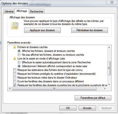

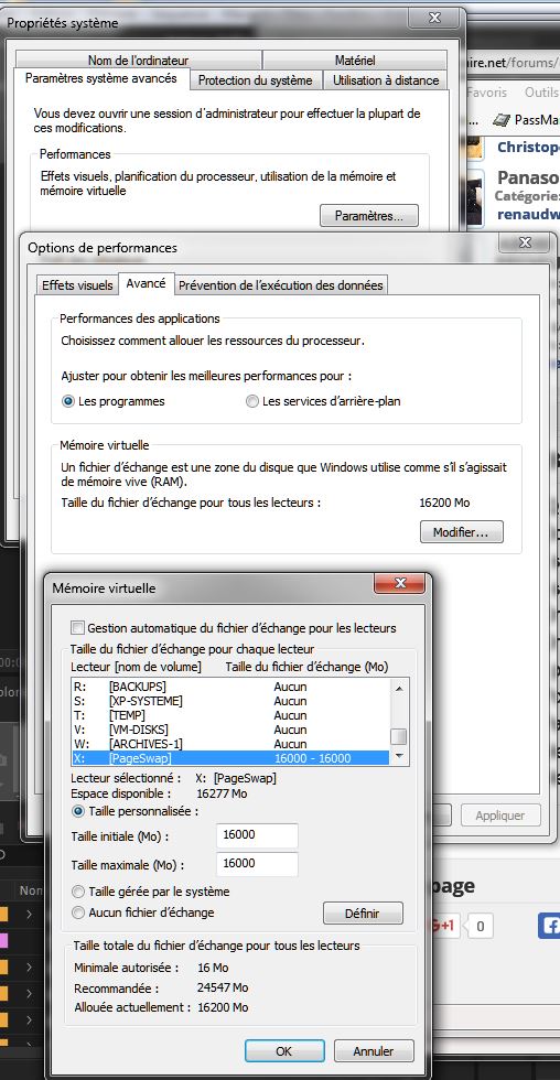

    C'est fort probable que ce soit les fichiers pagefile.sys et Hiberfile.sys
    Par défaut, Windows alloue 1,5 fois la taille de la mémoire réelle pour le pagefile, (fichier de débordement de la mémoire)
    et une fois la mémoire réelle pour le fichier Hiberfile.
    Ce dernier sert uniquement pour la mise en veille prolongée (sans intérêt avec des SSD)
    Ce qui, avec 64 Go de mémoire reéelle fait beaucoup beaucoup !
    La taille du pagefile se règle dans les paramètres avancés (voir image)
    Je conseille de déplacer ce fichier, en le limitant à 32 Go, sur un autre disque.
    Le fichier hiberfile ne peut pas être réduit ou déplacé, la seule solution est de le supprimer en désactivant la mise en veille prolongée par la commande (avec CMD en mode administrateur) .
    Powercfg -H OFF
    Ces fichiers ne sont visibles que si on active la visibilité des fichiers système dans les Options des dossiers (image 2)
  11. ogt
    Premiere se sert de l'espace de pagination comme des fichiers virtuels (I/O mapping)Compte tenu de la taille de la mémoire réelle, je recommande un minimum de 16 Go, et plutôt 32 Go, sinon on risque d'avoir des plantages de Premiere pour mémoire virtuelle insuffisante.
