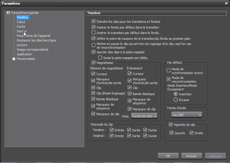

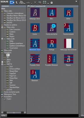

    Salut François,
    Nickel tout fonctionne concernant tes explications, j'y arrive sauf que j'ai un problème de paramètres dans Edius et je ne sais plus quel option choisir
    En effet, il me décale la transition sur la gauche du clip et non au milieu comme j'avais avant de reformater mon pc.

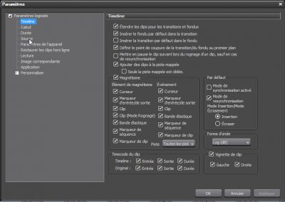

    Regarde l'image en annexe je ne sais plus si je dois choisir ÉTENDRE LES CLIPS POUR LES TRANSITIONS ET FONDUS ou non, en tout cas j'ai essayer les deux possibilités et pas de différence et pourtant j'ai de la matière dans les clips en fin de clip.

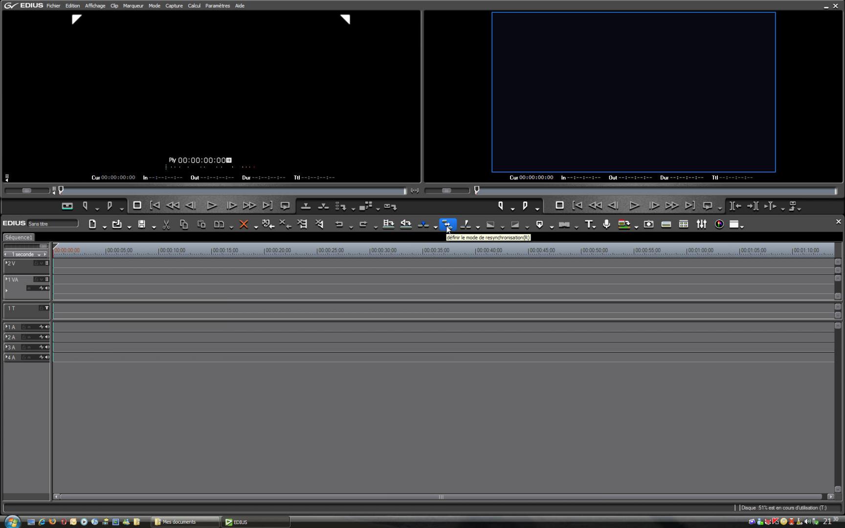

    ou alors choisir OPTION DÉFINIR MODE DE RESYNCHRONISATION cocher ou pas cocher .
    Je dois dire que j'ai essayer tous les cas de figure ou c'est moi qui rêve et la transition c'est toujours décalé sur le clip de gauche. Mais pas à ma connaissance étant donné que sur ton exemple François, ta transition est juste au milieu, c'est très clair sur ta capture d'écran
    Bref, tout ceci perturbe un peu la fluidité de mes images décalées.
    Merci pour vos idées
    philippe

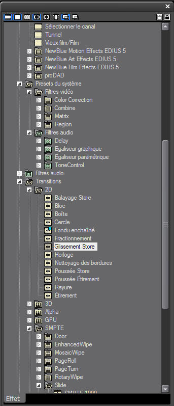

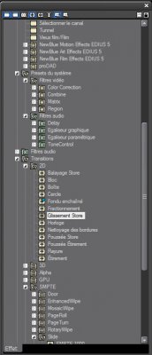

    jl34, concernant ta demande pour Edius 4.61 je ne peux pas t'aider mais regarde ma capture d'écran de ma version 5.10 en texte et logo de la transition pour t'aider à la trouver si elle existe en 4.61

    En 4.61, "Poussée store" c'est ... "Blind push", toujours dans les transitions 2D.
    Tout le reste pareil: une seule bande, décocher la gestion de l'overlay.

    Philippe,
    François a dit: "Poussée Store", pas "Glissement Store". :non:
    Dans le deuxième, tu vois sur l'animation de la transition que A ne bouge pas !!!
    Ta timeline ne me choque pas, ton problème vient du choix de la transition.
  4. delsart
    182
    Oui c'est juste je me trompe de transition, maintenant c'est bon

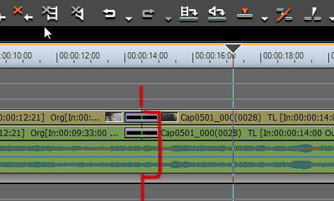

    Delsart,
    dans ta copie d'écran ta transition est bien au milieu, c'est ta ligne verte qui indique la ou est placé le cut d'origine !
    Effectivement, si tu sélectionne le clip de gauche tu auras le bout du clip de gauche qui aparaitrat (c'est a dire l'ancien cut + la matière récupérée par edius) et si tu s'lectionne le clip de droit cela sera pareil....les mode de timeline n'y ont rien à voire, si tu as coché "éténdre clip..." dans les paramètres d logiciel c'est le liseret vert qui indique le cut.
