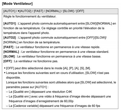

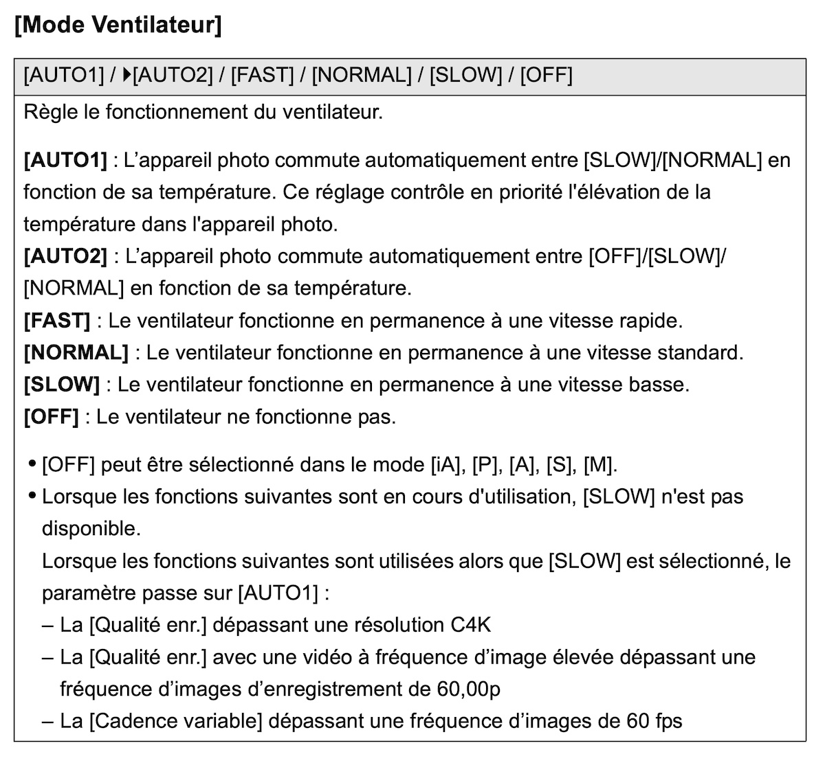

    J'ai mis dans le Mode Ventilateur sur Fast pour entendre pour la première fois le bruit qu'il émet.
    Dans la vidéo, il est précisé que le bruit est enregistré par le microphone stéréo interne situé juste derrière la griffe porte-accessoires soit près du ventilateur. Il est donc normal que le bruit du ventilateur soit enregistré par ce microphone interne.
    Par contre l'auteur de la vidéo n'indique pas les réglages des enregistrement audio (gain automatique, -6dB, ...)
    En pratique, est-ce que le son enregistré par ce microphone est utilisé dans un montage ? Perso, je m'en sers comme son-témoin pour construire ma bande son.
    Quand je veux enregistrer du son direct (parole, chant d'oiseau...) j'utilise le microphone spécial Panasonic DMW-MS2. Il faudrait voir dans quelle mesure ce microphone branché sur la prise porte-accessoires enregistre le bruit du ventilateur dans l'éventualité où celui-ci se mettrait en marche.
    De même avec un microphone XLR branché sur l'adaptateur optionnel...

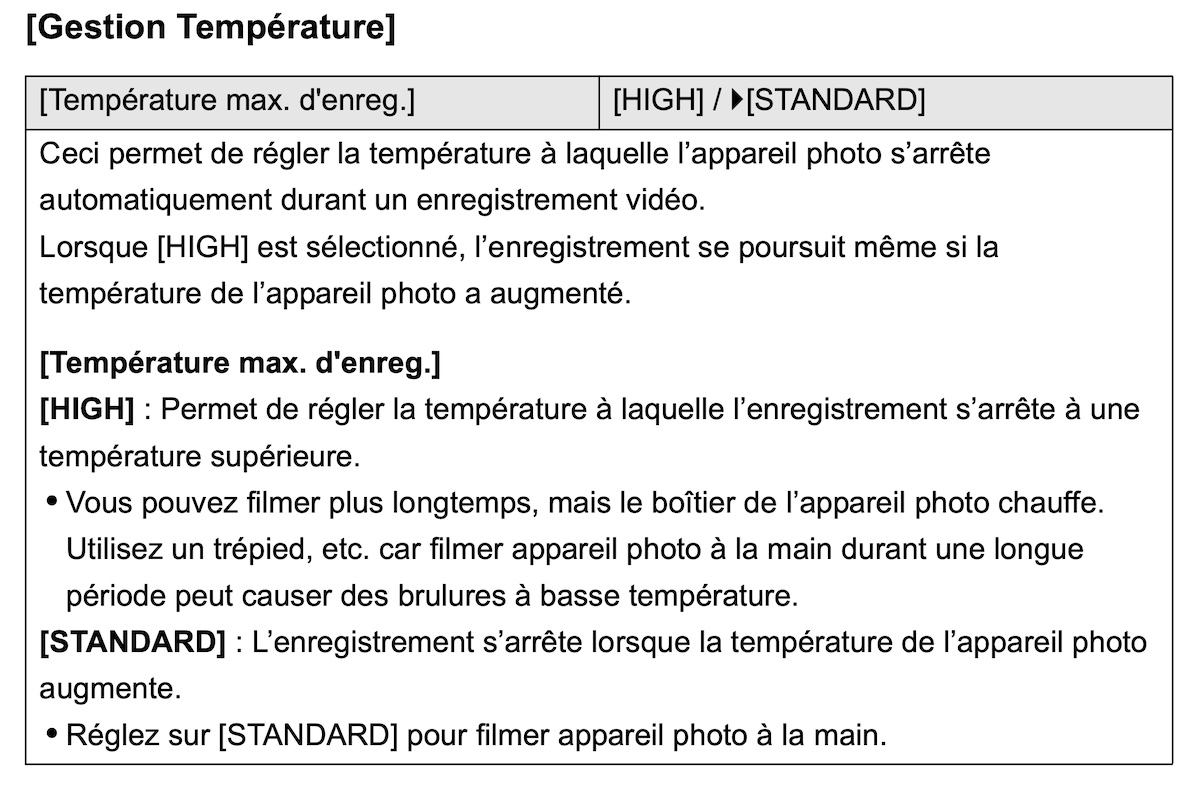

    Par ailleurs, en faisant des recherches dans les menus du GH6, j'ai trouvé une rubrique : "Gestion température" à la page 593.
    Étonnamment, il n'est pas fait référence au ventilateur????
    En mode Standard par défaut l'enregistrement peut s'arrêter ?
    En mode High l'appareil peut chauffer jusqu'à pouvoir provoquer des brûlures!!!
    Après réflexion, je me suis dis que ce réglage "Gestion de température" pouvait peut-être servir si on désactivait le ventilateur (OFF). Mais avec mes réglages usuels en 4K 120p, il n'est pas possible de désactiver le ventilateur. Ne voulant pas modifier mes réglages, je n'ai pas fait le test.

    Merci JF pour ces précisions. J'avoue que ces modes "High" et "Standard" interpellent.
    Il n'est bien entendu pas précisé quelles sont les températures limites.
    Si j'ai bien compris les deux réglages restent complêtement indépendants l'un de l'autre.
    Imaginons :
    - le mode ventilo est sur OFF : quel que soit l'échauffement de l'appareil ce ventilo ne se déclenchera JAMAIS.(*)(**)
    Quel intérêt ? Celui de n'avoir jamais l'enregistrement de son bruit capté par le micro (quel qu'il soit).
    Au risque cependant de voir l'appareil s'arrêter d'enregistrer à un moment.
    Et si le réglage "température " est sur High ce risque est limité. Par contre celui de se brûler ....
    * Mais si le mode d'enregistrement est l'un de ceux qui font chauffer le plus...comme le mode Slow est alors impossible on peut penser que le mode Off ne l'est pas plus.
    ** eh oui le mode OFF n'est pas sélectionnable en mode d'enregistrement Vidéo M, et ce même avec des modes d'enregistrement limités en débit.
    On le voit la combinaison de ces deux réglages peut s'avérer complexe ! Mais on voit aussi que cette combinaison limite les risques :
    Dès lors que ça chauffe le ventilo fonctionner.
    Et si on veut sélectionner un mode d'enregistrement qui chauffe (5,7k par exemple mais aussi un plus modeste UHD 50p) il n'est pas possible de le désactiver.
    J'ai tenté :
    Mode ventilo sur OFF
    puis réglages avec le mode vidéo M en 5,7k.
    Passage en mode S et déclenchement de l'enr vidéo avec l'un des deux déclencheurs secondaires : le mode ventilo passe automatiquement en mode Auto 1.
    Par contre si j'ai retenu un mode d'enregistrement beaucoup plus "ordinaire" par exemple FHD 50 i
    alors là il est possible de maintenir le ventilo sur OFF, à condition d'utiliser l'un des deux déclencheurs secondaires et bien entendu sans placer le bouton rotatif des modes sur videoM.
    Tout le monde suit ?

    C'est cela qui est surprenant avec le fait qu'il n'est pas question dans ce menu du réglage du ventilateur.
    C'est comme si ce menu "Gestion Température" était un "reliquat" d'un prototype du GH6 sans ventilateur.
    Dans le manuel du S1H, premier appareil Panasonic à être équipé en 2019 d'un ventilateur (?), on trouve le menu des options du Ventilateur sensiblement le même que sur le GH6, mais pas de menu "Gestion Température".
    Prototype 1 du GH6 : pas de ventilateur, menu "Gestion Température" pour mettre en garde contre le risque de brûlures et d'arrêt possible de l'enregistrement en cours.
    Prototype 2 du GH6 : en 2019 voyant que l'implantation d'un ventilateur dans le S1H est efficace, le GH6 se voit équipé lui-aussi d'un ventilateur. Mais le menu "Gestion Température" est conservé... Pourquoi ? Peut-être par prudence, par principe de précaution...
    J'arrête le délire et je ventile mon cerveau...
