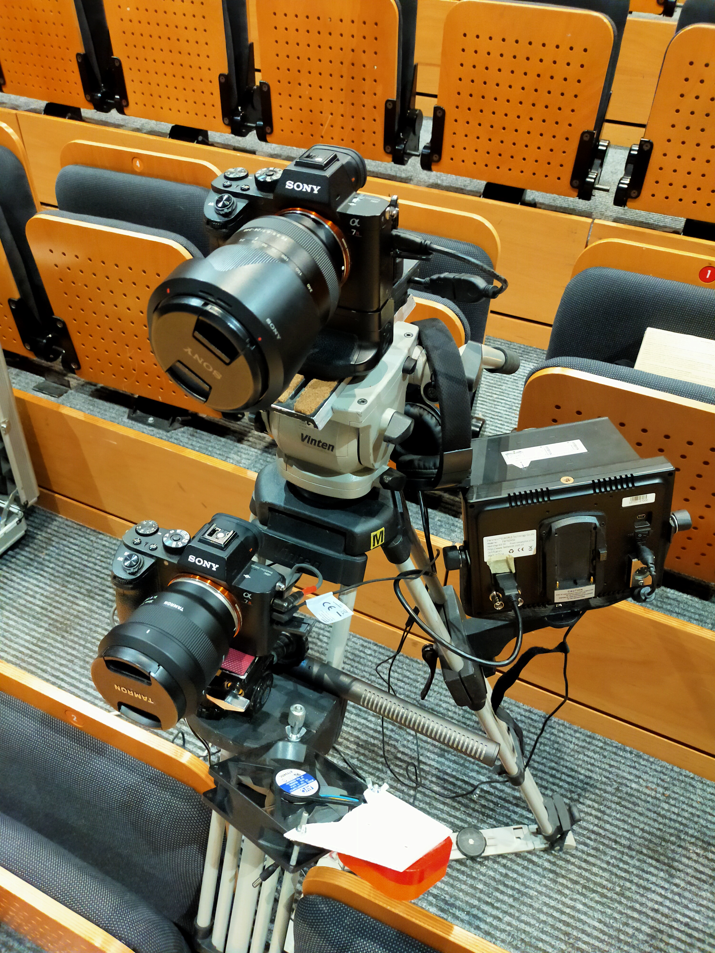

    J'ai installé deux ventilos de PC près de mes hybrides depuis qu'ils se sont arrêtés d'enregistrer à mon insu. sans s'eteindre et je ne m'en rendais pas compte.

    Le ventilateur noir, en bas de l'image jouxte le boitier orange maintenu par une plaque difforme en PCV blanc.
    Ce ventilo de 8 cm consomme 500mA ; son alimentation 12V chauffe au sol. j'en ai un autre de 11cm qui consomme bien moins. je vais remplacer ce vieux ventilo de ventirad antique.
    C'est l'annonce de ce ventilo optionnel du GH6 qui m'a inspiré cet ajout. Car dès le spectacle du 11 juin, ces deux A7 coupaient en même temps sans s'éteindre. Je ne m'en rendais compte qu'à la fin de la chorégraphie, ou alors j'allumais au lieu de ne pas éteindre, et j'éteignais quand le spectacle reprenait!
    Ce que je ne comprends pas c'est qu'en fin juin 2019, je filmais dans une salle chaude deux sets de 50 mn sans coupures. avec une entracte de 45mn entre les deux. C'est peut-être parce que je filmais en avchd 21,2 Mb/s et maintenant en MP4 5997 kb/s (données Media info) un convertisseur en ligne m'indique un mp4 frugal donc c'est dommage que Média-info ne précise pas si c'est Bit ou ds Byte.
