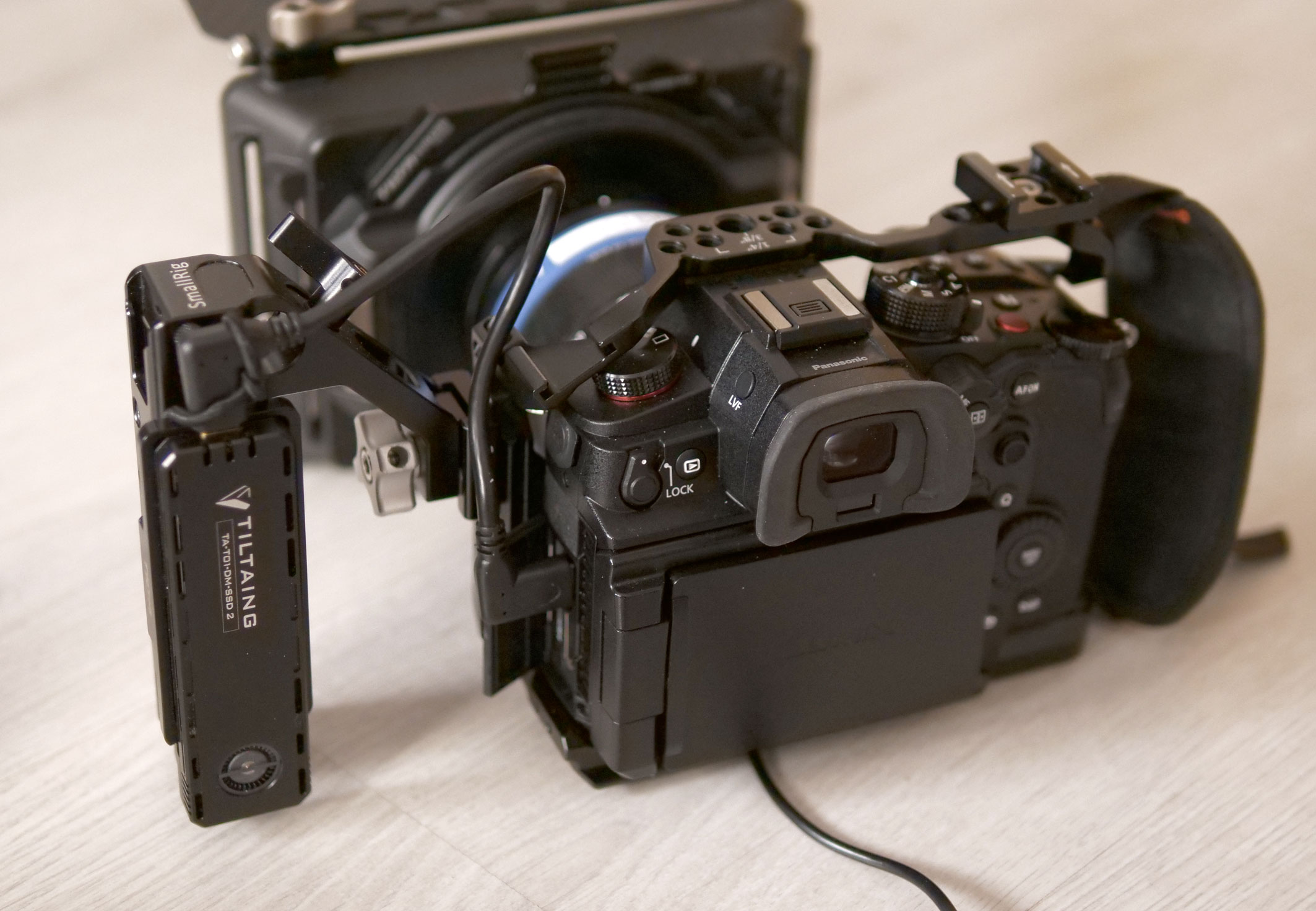

    J’utilise un SSD Samsung 980 Pro 1tb M.2, et pas de souci. Celui-ci est intégré dans un boîtier Tilta NVMe, particulièrement léger. J’ai constaté que la latence est plus courte que sur la carte Cfexpress que je trouve un peu longue ! A ce titre j’aimerais bien avoir un retour de la part des utilisateurs. J’ai environ 3 secondes avant que le GH6 n’enregistre (sur carte Lexar préconisée par Panasonic). Sur SSD environ une seconde.
    Par contre, j’ai constaté un problème sur la sortie USB. Il y a un bip régulier (environ 1 toute les sec), certes très discret, mais inadmissible. Je l’ai testé avec différents SSD et même une carte Cfexpress via l’adaptateur USB. Le SAV Panasonic est déplorable car après 2 mois et plusieurs relances, je n’ai toujours pas de réponse (en Suisse). Avant d’envoyer l’appareil au SAV, je voudrais savoir si quelqu’un rencontre le même défaut ? Merci. (Voir la vidéo annexée. Les niveaux ont été monté)

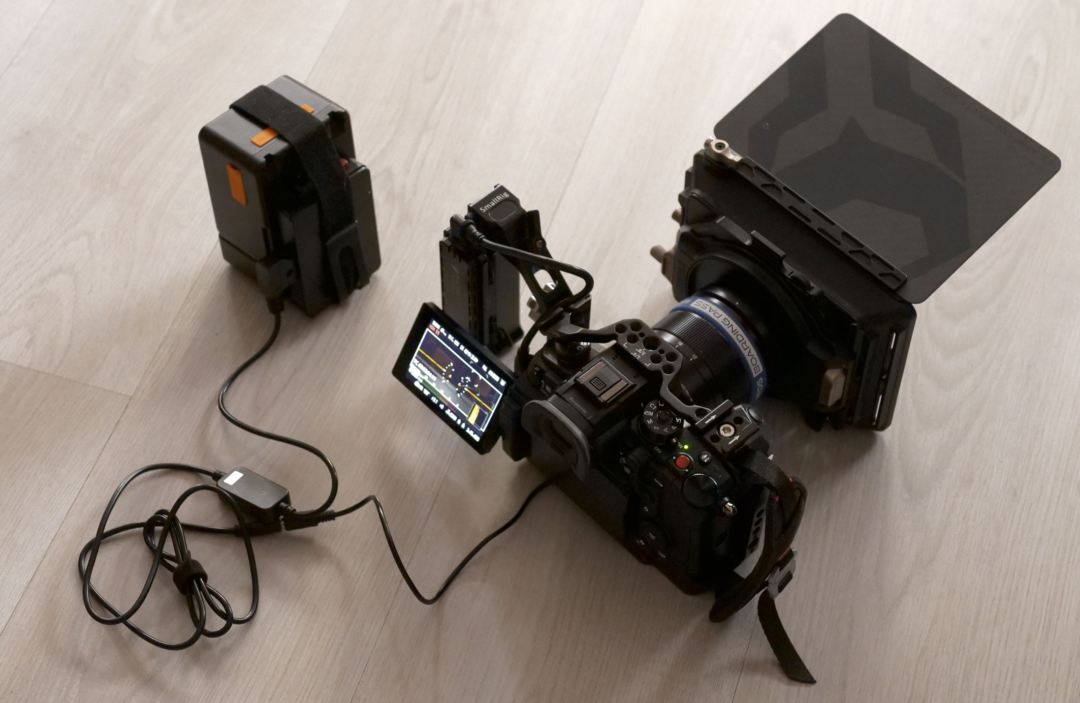

    Pour la question de l’alimentation, personnellement j’utilise une batterie factice (attention il faut bien choisir pour pouvoir fermer le clapet) et un câble D-TAP (avec convertisseur de voltage) relié à une batterie V99 (V-mount) accrocher à ma ceinture. Bien plus robuste que l’USB et parfait pour une journée de tournage, avec possibilité de brancher aussi un moniteur.
