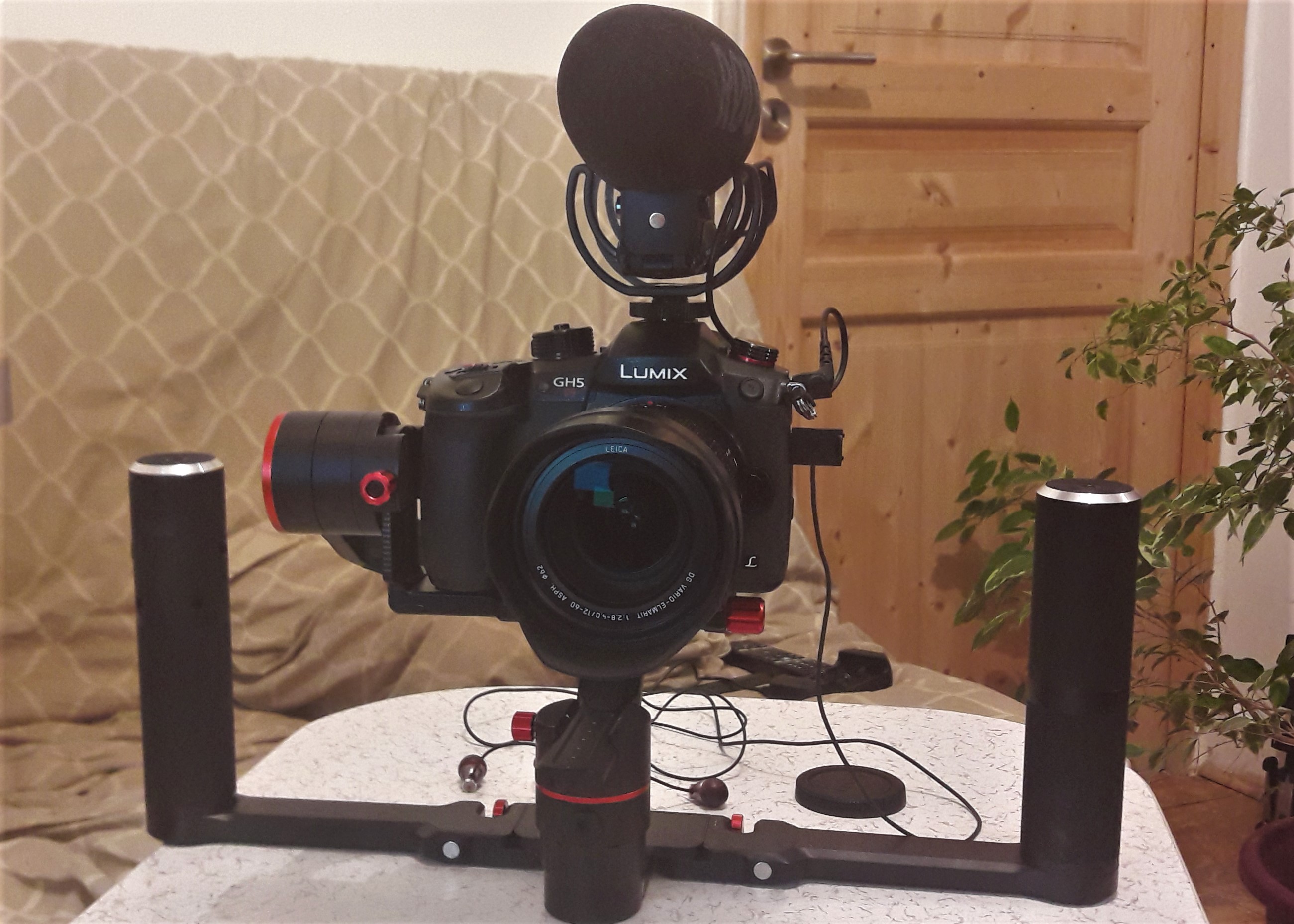

    Je viens de tester le stab. Bon j'ai un chouilla galéré pour le régler, mais j'ai réussi. Ça a l'air vraiment top ! ...donc à voir sur le terrain. :cool:
