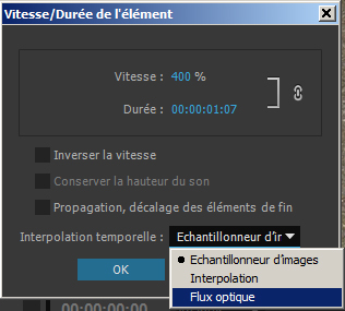

    Je suis sceptique car sur Premiere Pro la base d'insertion d'une vidéo n'est pas le nombre d'image par seconde mais le temps. Si par exemple le projet est 30ips alors peu importe la fréquence des vidéos, elles seront calées et affichées normalement sur le 30ips, il n'y a donc pas d'accélération ou de ralenti. Pour moi, si une vidéo ne s'affiche pas normalement c'est qu'elle a été tournée dans un "mode ralenti" et non simplement à X image par seconde ; Dans ce cas, je ne vois pas d'autre solution que d'accélérer la vidéo ce qui peut effectivement engendrer des saccades. Cependant on peut les faire grandement disparaître en choisissant une accélération avec une interpolation par flux optique (qui nécessite un rendu de l'élément). Cependant dans le cas d'un ralenti tourné à 180ips le mouvement redevient normal avec un accéléré, donc il ne devrait pas y avoir de saccade avec un accéléré "normal" appliqué à la vidéo.

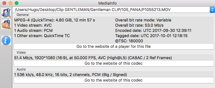

  7. Spooky_Shop
    Merci pour vos messages, voici les infos de la vidéo :
  8. Guest20191220
    Comme pressenti, la vidéo n'est pas à 180ips, le fichier est à 50ips pour une prise à 180ips, il est normal que la vidéo soit ralentie dans n'importe quel logiciel de montage puisque c'est ce qui a été recherché à la prise de vue : Un ralenti. Il n'y a donc pas d'autre solution qu'accélérer la vidéo de 180/50 = 3,6 fois pour retrouvé la vitesse normale que le fichier soit placé au montage dans une séquence à 24, 25, 50, 60 etc ips.
