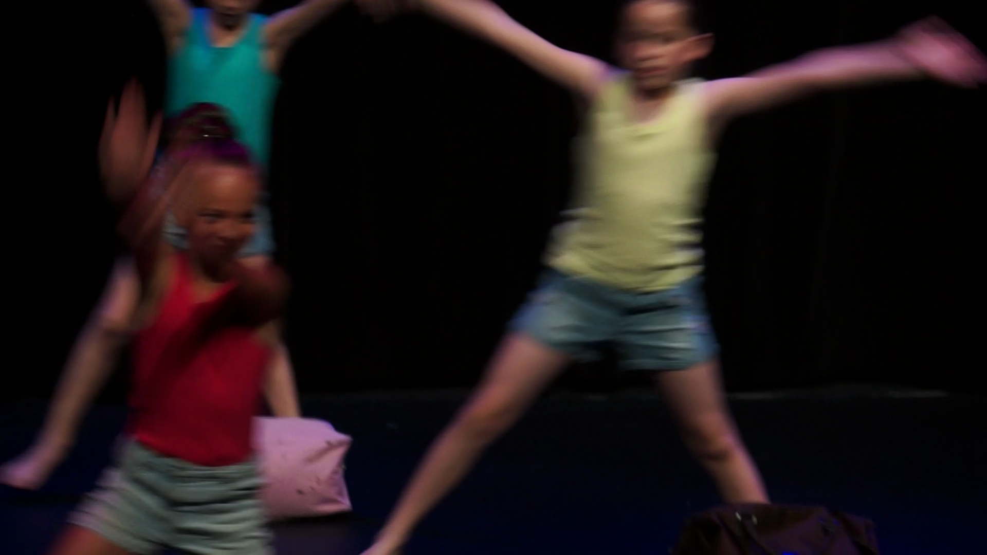

    Je filme de la danse (amateur) au shutter 1/25 pour gagner en lumière et perdre en iso ou Db . Et les "clients" ne s'en plaignent pas. Je règle la balance-des-blancs en tungsten même si c'est partiellement en Led et mes images traduisent le compromis du chorégraphe et de l'éclairagiste.
    J'ai une cam cadrant la scène entière, dans l'axe, sur pied. Et la seconde à coté pour des plans rapprochés, panotés. Leurs raccords sont naturels.
    Il faut que je teste le S-Log . Et cela avant le prochain spectacle, ce qui est compliqué.

    Je fais aussi de la capta de danse (presto pro), :-) shutter 1/25 !? je serais curieux de voir des images, ça serait possible d'avoir un extrait par exemple ? Moi je suis à 50, bdb plutot vers 4000 car à 3200 je trouve cela trop froid et ne correspond pas à ce que je voix. Après c'est clair qu'au delà c'est vitre trop chaud. J'évite de monter en iso quitte parfois à être un petit peu sous ex, je veux une image la moins bruitée possible. En tout cas c'est ma manière de travailler. Ces derniers temps j'essaye de voir avec les assos (et le régisseur) pour avoir des lumières "correctes", pour une capta vidéo j'entends. :o

    Salut Jean-Michel : voici une image tirée d'un rush AVCHD de mon VG20 En effet le mouvement n'est pas stoppé mais en vidéo c'est buvable. vlcsnap-2020-02-23-14h42m22s219.png

    merci...mais là, impossible de ce rendre compte du rendu. Tant pis. ;)
