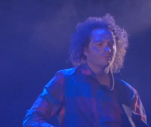

    J' ai juste, sur l'ensemble, minimisé le bleu, un plus sur luminosité et contraste, un chouillat de "chaud" ...
    en s'accrochant on doit pouvoir faire nettement mieux ...
    Concernant les plans "Cour/Jardin" j'aurais comme une forte tendance à faire confiance à un professionnel qui a pratiqué toute sa vie ...

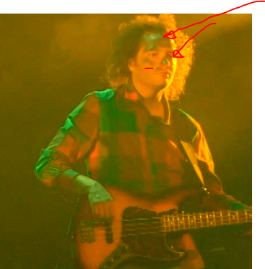

    Apres est ce que Bertrand parle de la même chose pour le GH5 et le pb de choise62 :
    1° On a un paquet de pixel bleue sur la peau (visage et main... )
    2° On a des aspects de peau un peu mastique, moins alarmant, mais pas très heureux..
    Je dirais que pour moi je n'utiliserai pas le terme " chouillat de chaud " pour cette intervention...!?!
    Bon mais la tache est rude ici.. :rolleyes:

    Oui ! Le GH5S est ici complètement sous-exploité. Il aurait fallu le régler à 2500 ISO (et même éventuellement jusqu'à 3200 ISO), car il a la caractéristique de "Dual Iso", et comme tu le dis, de tourner en Log puisqu'il en est nativement équipé.
    Pas mal de messages depuis mais il faudrait peut-être reprendre l'ennui à sa source qui est un problème de sous-exposition des deux appareils et proposer une manière envisageable de procéder pour exploiter ce matériel au mieux...
    Tu verras bien si t'as besoin de moi ou non, c'est que je vais plutôt parler de réglages... :-)
    L'environnement...
    Dans les conditions de basse lumière, on sait qu'il faut s'appliquer particulièrement à "exposer à droite", à la limite de la surexposition, l'objectif étant de ne surtout pas "tasser" les zones sombres et "coller" les noirs afin d'éviter l'apparition flagrante de bruit, la saturation baveuse, etc. Le problème qui s'ajoute dans ces situations de spectacle vivant et concert, c'est que l'on arrive très rapidement à droite (le fameux clipping, la brulure irréparable) sans forcément déboucher suffisamment les zones sombres, car on est confronté à un très fort contraste qui réclamerait idéalement une plage dynamique que nous n'avons pas nativement sur ce type d'appareils. On peut le compenser avec un mode Log, lorsqu'on en dispose.
    Avec le matériel ici mentionné, voici comment j'envisagerais les choses...
    GH5S, donc en Log à 2500 ISO et même 3200 ISO, en corrigeant au diaph si nécessaire. Utiliser l'appareil pour un cadrage relativement large avec possibilité de recadrer en post-prod (UHD > Full HD).
    Le GH5 (au singulier) : à 800 ISO en mode cinelike-D à -5 / -5 / -5 / -3 / 0 (comme préconisé par Mhr). Et la vitesse à 1/25 plutôt que 1/50, ce qui n'affectera pas vraiment la perception du mouvement de ce type de scène et qui permet de gagner 1 diaph à l'exposition, loin d'être négligeable dans ces conditions de basses lumières ! Si nécessaire, réglage à 1250 ISO (mieux vaut cette légère montée en bruit que celle d'une sous-exposition "chronique"). Appareil à réserver pour les plans rapprochés avec un cadreur qui corrige le diaph en fonction de ce qui est envoyé en lumière.
    Pour les deux appareils, tourner en 150 Mbps à 10 bits (car je doute que tu possèdes les cartes pour assurer une captation à 400 Mbps).
    Conseil pour améliorer ce set en captation...
    Acheter le V-log L sur le GH5 et/ou le munir d'un objectif à plus grande ouverture (2.8 et plus).
    Un truc aussi à prendre en compte...
    Deux appareils de prise de vue censés être très raccordables filmant la même scène ne le sont plus tellement si leur rapport d'exposition diffère considérablement (la colorimétrie est impliquée). Mais là, il n'y a pas vraiment le choix... Le reste se fait en post-prod et c'est parfois fastidieux, surtout quand l'exposition évolue, mais... pas si méchant.
    Et puis, si la lumière est "cradoque" sur la scène, t'attends pas à ce que ce soit invisible sur la vidéo, c'est l'inverse : notre cerceau fabule en permanence dans sa perception de l'environnement, paraît même que c'est condition de survie. :-)
