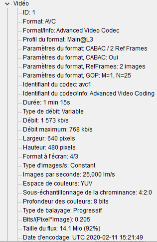

    Il faudrait nous proposer des rush "plus originaux" car là c'est vraiment petit....
