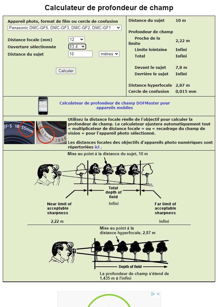

    Avec une focale de 12 même à pleine ouverture en faisant un focus de ton emplacement jusqu'au milieu de la scène tout le spectacle devrait être net.
    Vérifiez avec les calculateurs de PDF sur le net
    Celui là est pas mal
    Voir ici:
    Online Depth of Field Calculator
    Avec une focale de 12mm on a une sacrée marge
