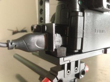

    Après avoir bien pris mon temps, la solution à moins de 200 € la plus rassurante et pratique que j'ai trouvée, c’est la Honu Cage avec ce type d’adaptateur et cette petite bidouille de cale fixée en dessous :
    Ainsi, l’adaptateur peut rester en permanence connecté, ce qui reviendrait presque à avoir une prise HDMI type A sur l’appareil. Rien ne dépasse, contrairement à pas mal d’autres solutions, dont certaines bloquent le câble et non l’embase de la prise. Contrairement au "lockportGh4" de LockCircle, l’écran peut s’ouvrir et s’incliner un peu (tout faux de ce côté-là pour le LockPort, qui en plus revient aussi cher que cette cage).
