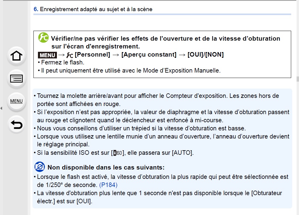

    C'est peut-être ici : Menu "Personnel" ensuite "aperçu constant".

    Exactement ce que je cherchais ! merci beaucoup! :)
