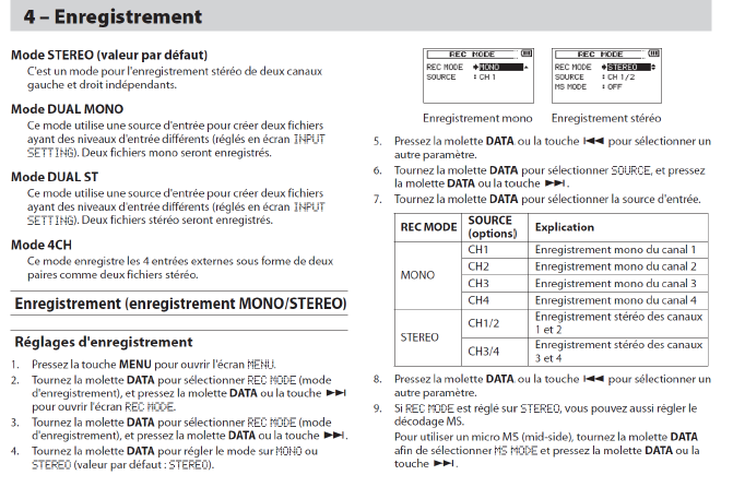

    comment est ce programmé dans le menu REC MODE du Tascam DR-60d ?
    Autre chose : c'est un câble TRS et non TRRS qu'il faut, ces derniers sont en général utilisés sur les smartphones.

    Oui, effectivement, c'est dans le menu du DR-60d qu'il faut aller voir déjà.

    Sur le DR-60d en mode stéréo on doit voir les deux pistes sur l'affichage de l'appareil. Effectivement sur mon logiciel de montage (Cyberlink Powerdirector 13) une seule piste audio mixée apparaît sauf si l'on utilise les outils AudioDirector ou Waveditor fournis avec le soft de montage où elles apparaissent séparées et réglables invdividuellement, si on veut les travailler directement dans Powerdirector il faut comme le dit patflopineau, la dupliquer sur une autre piste, pas ce qu'il y a de plus pratique à moins qu'une manip m'ait échappé ...

    DidierLyon, oui c'est possible avec le DR-60d, le REC MODE étant programmé en stéréo (donc canaux séparés) comme je l'ai dit plus haut les pistes n'apparaissent pas séparées sur la time line seulement si l'on utilise les sous-programmes audio (Powerdirector), je ne sais comment ça se passe pour toi qui est sous Final Cut d'après mes souvenirs.

    Dans la notice du DR60-D MK2, page 40, c'est possible, je prendrai bien le "Mode DUAL MONO", deux micros indépendants, deux entrées indépendantes, au final deux fichiers mono sur la carte SD. A voir.

    Le mode DUAL MONO du DR-60d c'est pour envoyer une seule source (une entrée) sur deux canaux dont l'un éventuellement avec un niveau différent, ce qu'il faut à nottre ami c'est chaque source donc une par entrée chacune isolée sur son canal et ce n'est possible que REC MODE sur STEREO.
