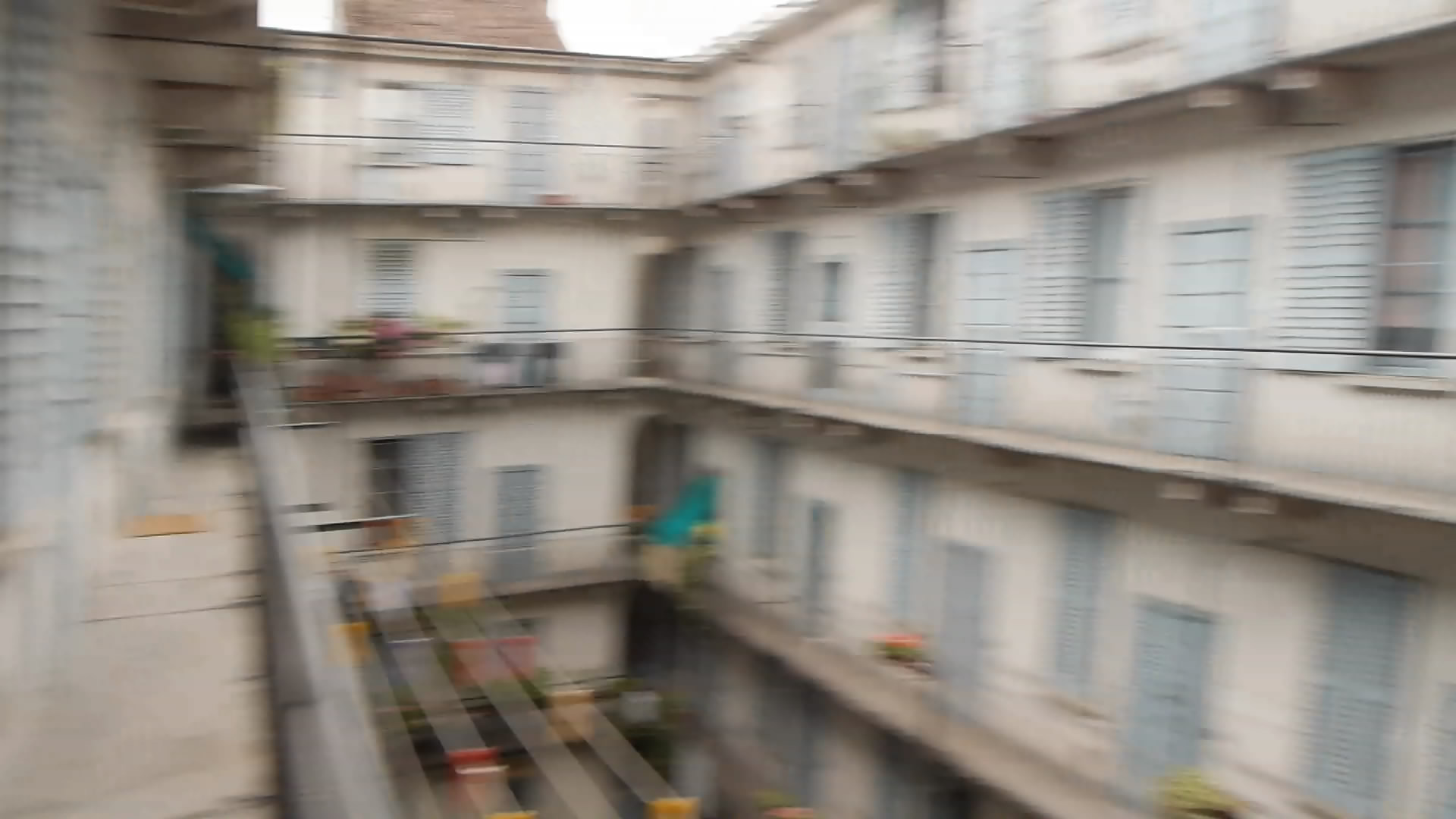

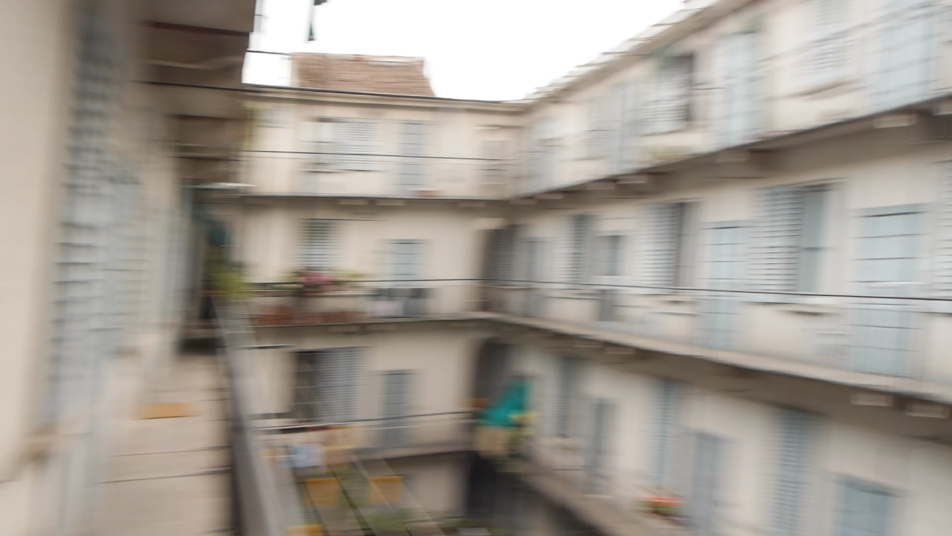

    Pris sur les rushes du groupe
    avant après, à vous de deviner quelle image est en 32mb, et l'autre en 17mb
  13. trankilstef
    2,330
    20
    679
    Pour moi l'image du bas est à 17mbs... Si c'est le cas ça reste visible l'amélioration. Mais je peux me tromper!
  14. lexcalvin
    +2 / 279 / -0
    11,480
    233
    4,635
    Image du haut : 32mb , suivante 17Mb :D vous gagnez un divorce pour 2 personnes.
  15. trankilstef
    2,330
    20
    679
    Ouais j'ai gagnééééé! Trop sympa le lot que j'ai remporté! Merci Lexcalvin!! ;-)
