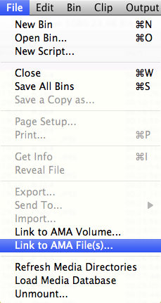

    Crée un bin.
    Fais un file/link to ama volume ou file/link to AMA files (pour MC 6) ou file/link to ama (pour mc 7) pour pointer vers tes rushes (voir illu).
    Ils vont apparaître dans ton bin avec une icône particulière (voir illu).
    Ensuite, consolide ces fichiers et ils seront donc recopiés, dans le même format et avec le même time code que l'original, sur ton disque dur.
      62.1 KB
