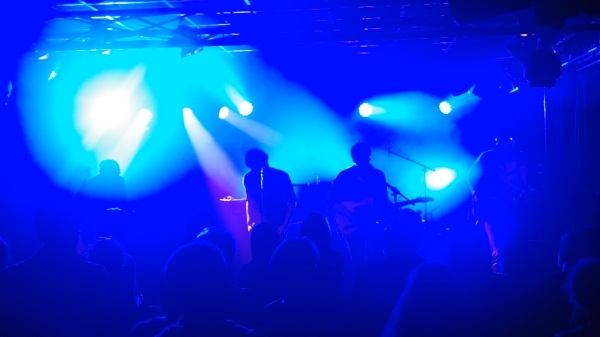

    Gestion éclairage concert : bleus qui crament l'image.
    J'ai réalisé une capta dernièrement et j'ai un eu un gros problème de bleus qui crament l'image comme ici :
    J'ai un boitier PEntax K-500 (bas de gamme donc), mais est-ce qu'il y a des réglages à prendre en compte afin de diminuer voir de corriger ce cramage ? Même en modifianbt la balance des blancs, ça ne règle pas le probleme.
    J'avais un deuxième boitier sur le côté de la scène et j'ai eu le même souci (mêmes réglages de base : iso 800 , 1/50, enregistrement 25 img/s)...
    Merci de vos conseils, remarques, avis, etc...

    Sur l'exemple, les points chauds sont cramés et c'est normal car les sources sont dans le champ, d'autre part les visages sont restés dans l'ombre. Il y a soit un problème de conception lumière, soit d'exposition ... ouvrir plus (il manque au moins 4 diaphs pour éclaircir les visages ne fera qu'augmenter la surexposition (normale) des projecteurs et à agrandir la tache lumineuse.
    Seul moyen :
    - éliminer les projos du cadre, augmenter l'exposition ... pas sûr que ça suffise ... voir en dessous.
    Quant à la dominante bleue, elle est vraisemblablement voulue, si elle vous semble trop intense, utilisez le mode lumière du jour, ça devrait l'atténuer légèrement.
    Lumières de scène à effet et contraintes de la prise de vues sont rarement compatibles

    Bonsoir , on est ici dans un cas de figure "extreme " au niveau des scènes à filmer et ce genre de chose ne convient pas du tout à la video . Avec du matériel professionnel gérant le "HDR " ( Hight Dynamic Range ) , on peut sans doute faire mieux ( et encore )

    Merci pour vos retours.
    La vidéo de concert est très compliquée à gérer, car on passe d'un extrême à l'autre... et j'atteins les limites de mon matériel aussi je pense.
    La bavouille du bleu est irrécupérable... et je voudrais juste essayer de la miniser la prochaine fois.
    Je ne peux pas imposer à l'éclairagiste mes choix (que du blanc !). On fait dans le compromis...

    Salut , si tes artistes sont encore dans le noir ou peu éclairés , tu peux essayer de diminuer l'expo , dans des proportions non négligeables . Ils seront seulement un peu plus sombres mais bon , comme ils le sont déja !!!!!!
