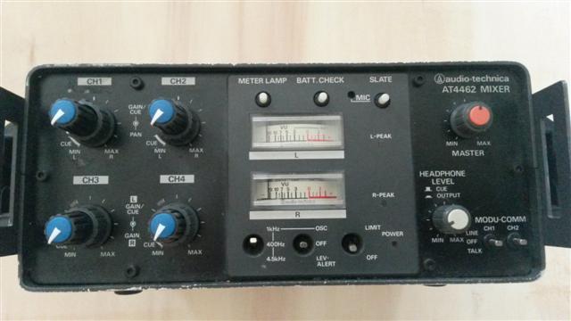

    C'est pas récent cette mixette AT. Pour ma part, j'en ai une pièce de musée, mais manuelle : AT 442.
