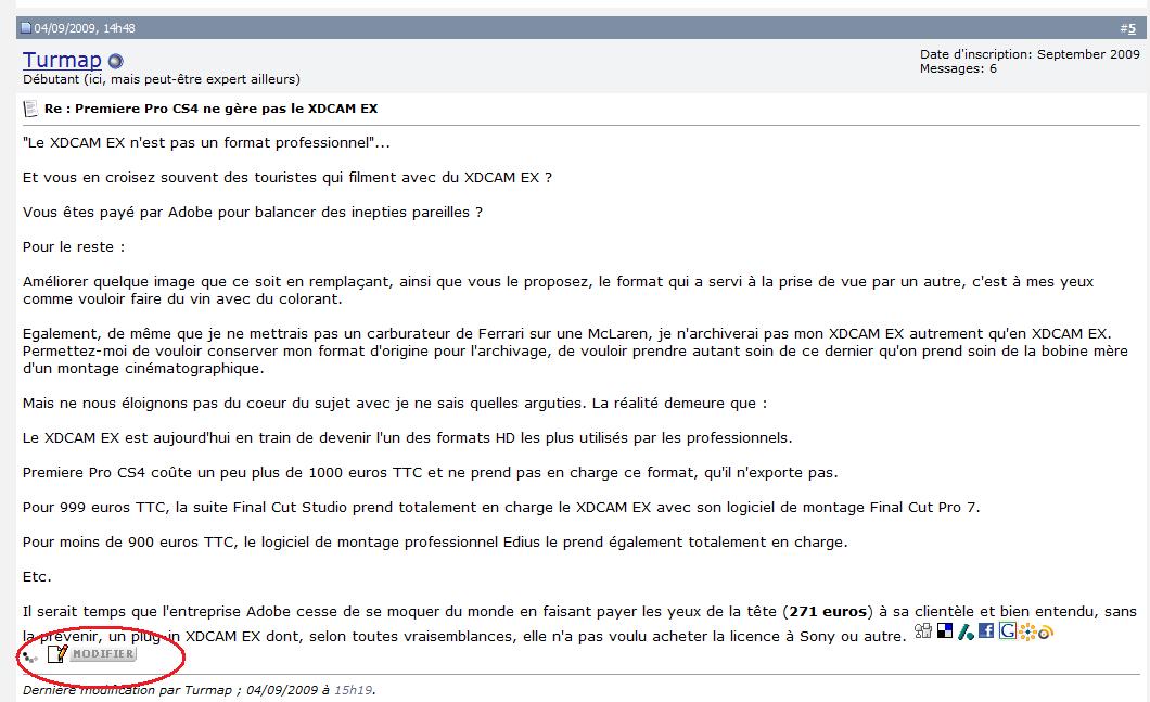

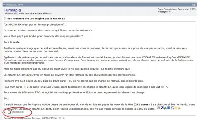

    Pas que sur notre Forum... Les Forums concurrents/voisins y ont droit aussi : le-dit tableau de comparaison a été posté ailleurs aussi. Certains messages sont même recopiés mot à mot...
    Le plus drôle :laugh: : un des ses fils de discussion porte le même titre, créé par le même code user, le même jour sur un autre forum web ; ce forum est géré avec le même logiciel vBulletin que le Repaire : eh bien, cela semble suffisant pour que vBulletin, ou un de ses plug-in, s'y perde dans l'histoire ! :weird:
    Car si j'affiche dans une fénêtre Le Repaire et dans une autre fenêtre le site voisin ('www. cam... .net'), vBulletin m'affiche alors un bouton 'Modifier'... chez eux ! :perplexe: (en tant que Modérateur du Repaire, cela serait normal pour un message de notre Forum, mais pas sur celui du voisin !).
    Si je clique sur le bouton à partir du site voisin, je suis branché sur un des messages de Turmap sur le Repaire... Balèze ! :bravo:
    (la preuve en image ci-dessous, vous remarquerez que le design n'est pas celui du Repaire, mais celui du forum de 'www. cam... .net').
    A défaut d'avoir trouvé un vrai bug dans Premier Pro CS4, Turmap nous en a fait trouvé un dans vBulletin !
    Koala
