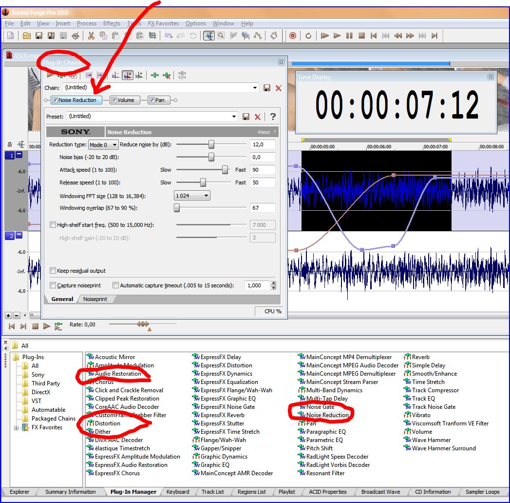

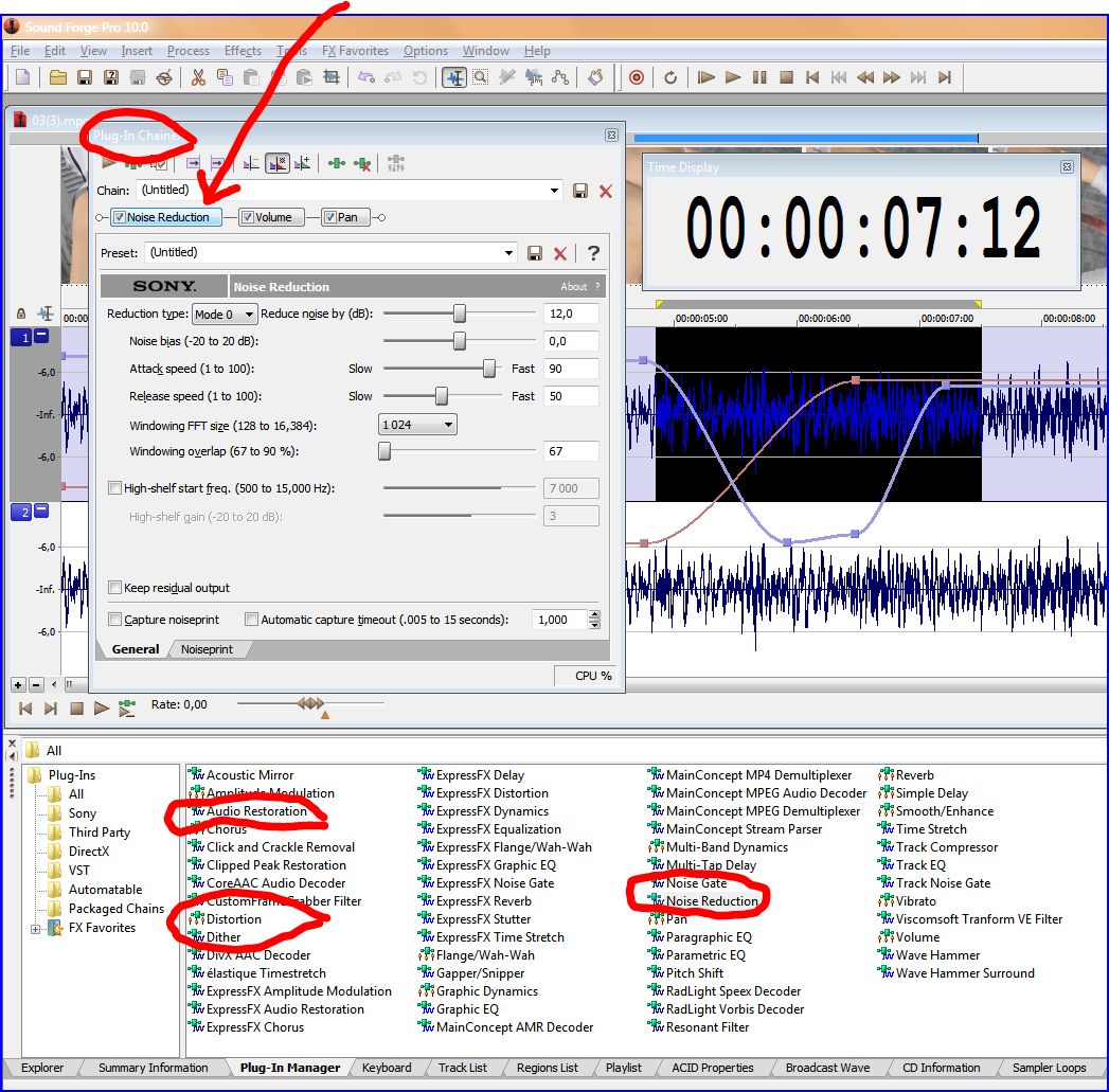

    J'avais profité de la récente promo pour me mettre à SF10.
    http://www.repaire.net/forums/sony-vegas/209871-sound-forge-10-0a.html
    * On y tripote les ensembles vidéo + audio presque comme dans Vegas, ce qui fait qu'on ne gère pas le son en aveugle par rapport aux images grâce aux imagettes "accordéon" et au moniteur de prévisualisation.
    * Les fenêtres se placent aussi presque de la même manière selon ses envies (la TL est donc en haut chez moi).
    * Il est "bourré" d'outils de gestion audio (c'est la moindre des choses) qui me submergent.
    ;-) Agdimage l'image que tu as retenue est un classique des "réducteur de bruit" pas toujours facile à manipuler d'où ma préférence ( et de loin) pour les corrections graphiques sur les vues spectrales..au moins on VOIE le bruit et ce que l'on fait ..les résultats sont édifiant.
    Suite à quelques tests de suppression de bruits parasites dans des dialogues ( dont une pièce de théâtre ) ce qui est le plus délicat car sans modifier le timbre ni la compréhension ..( souvent avec les outils traditionnels on génére un effet de dialogue dans une bouteille/nez pincé ) car on supprime trop d'harmonique ..."Saint Kro" qui est loin d'être un débutant en "Son" a reconnu la supériorité/efficacité de la méthode graphique Adobe Audition 3.0 ( voire rubrique son numérique du Repaire )
    L'affichage Video + Audio est évidemment accessible aussi.
