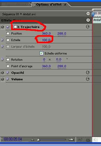

    Tu cliques sur ta vidéo et la fenetre trajectoire s'ouvre, tu régles alors l'échelle comme indiqué!!!!
    C'est un ZOOM que tu fais(augmentation ou diminution de l'image et non pas un ROGNAGE ou RECADRAGE:D :D
    Applique les valeurs indiquées par GEGE92 ou à ton choix,car il faut une image plus petite
    Noël:) :approb:

    Merci, j'ai bien trouvé la boite de dialogue et ca fonctionne comme prévu, sauf que... ma vidéo est un diaporama, et je n'arrive pas appliquer l'effet à toutes les images d'un coup. Y a -t-il une solution miracle? J'ai d'ailleurs le meme problème lorsque je veux régler la temps d'affichage des photos, je me les suis faites une par une!!!

    Pour la durée et avant d'importer
    Edition>préférences>Images fixes>Régles la "durée par défaut"
    Pour les effets ouvre une 2eme séquence ou tu copie la 1ere et applique les" effets " à toute la 2eme séquence.
