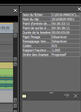

    Dans la fenêtre palette snapshot.png je voudrais afficher la date de prise de vue du clip ; et, dans les paramètres, je ne trouve pas comment faire ;
    Est-ce possible ? Comment ?

    Marc, dans le chutier/le clip/propriétés du clip j'ai la date et l'heure de prise de vue mais je perds, à chaque fois, un peu de temps : il serait plus agréable de lire directement dans la palette les caractéristiques du clip. Si c'est possible....

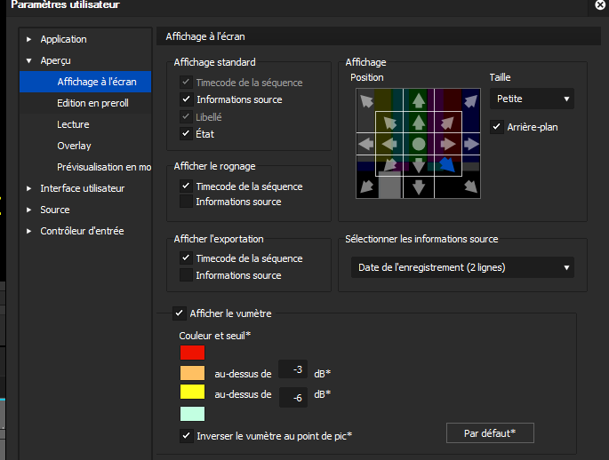

    Apparemment, pas possible de modifier la liste des champs dans la palette info.
    Voir aussi, l'affichage de la date d’enregistrement au-dessus du Vu-mètre : Param. utilisateur/Aperçu/Aff. ecran/Jour enreg.

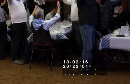

    Le Vu-metre qui s'affiche sur le moniteur de sortie (CTRL+G).
    Il peut aussi donner la date et l'heure d'enregistrement sur une 2eme ligne.
    Voir :
  7. colombin
    1,000
    453
    +1 / 7 / -2
    Dans les paramètres utilisateur, j'avais bien demandé jour de prise de vue mais j'avais omis de cocher "information source".
    Donc, c'est bon, je vais utiliser cette possibilité à défaut de pouvoir modifier le palette.
