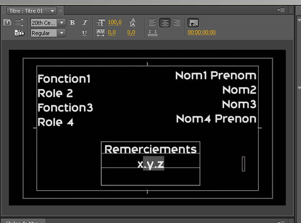

  3. ogt
    "En gros rien qui répond à ma question"
    Vous n'avez pas bien compris le fonctionnement des blocs de texte :
    il faut créer 3 blocs de textes indépendants
    un pour les Roles
    un pour les Noms
    un pour les Remerciements
    dans chacun vous remplissez vos textes avec retour à la ligne
    et vous positionnez l'ensemble des lignes d'un bloc à gauche, centré ou à droite.
    Ensuite vous pouvez positionner chaque bloc ou bon vous semble.
    Voir image.
