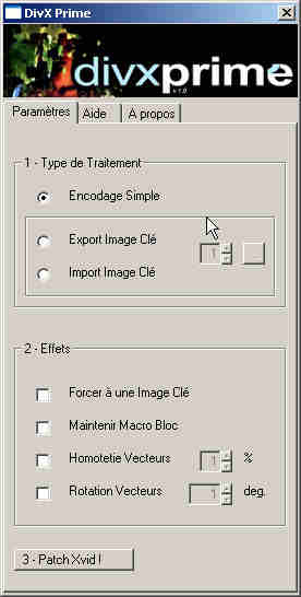

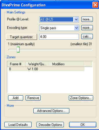

    Le divx prime dont je parlais est normalement téléchargeable. Il te ratera tout tes encodages ;-)
    Sinon, joue avec les paramètres avancés, en utilisant un faible bitrate.

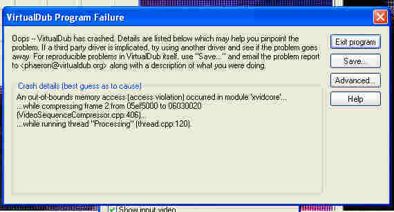

    Je m'arrache les cheveux et n'arrive pas à faire tourner ce codec ; il fait planter virtualdub (mod ou pas) et ne change absolument pas l'image native. (voir fichiers joints)
    J'ai cru comprendre qu'il fallait remplacer le 'bon' xvid dans le dossier system32 de windows, ce que j'ai fait mais sans succès..:col:
    Si un pro de l'encodage pouvait se pencher dessus..:help:
    Merci :)
