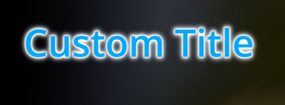

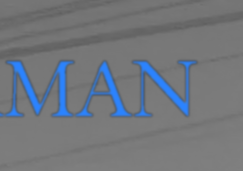

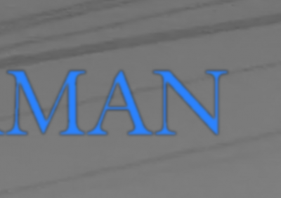

    J'ai mis un gaussian blur sur du texte (un titre en l’occurrence). Or cela crée une sorte de rebord noir flouté sur mon texte. Je pense que c'est dû à la mécanique même du floutage. Mais serait-il possible que le rebord soit à l'inverse éclairci par le floutage ? Ou bien pas de liseré du tout. Car ici, esthétiquement, c'est très pénalisant.
    Merci beaucoup d'avance,
    Jean.
    ps : dans mon fichier joint, on voit bien le liseré ombragé.

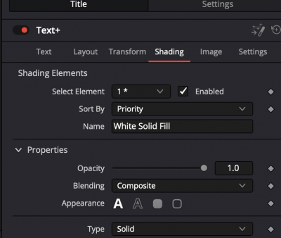

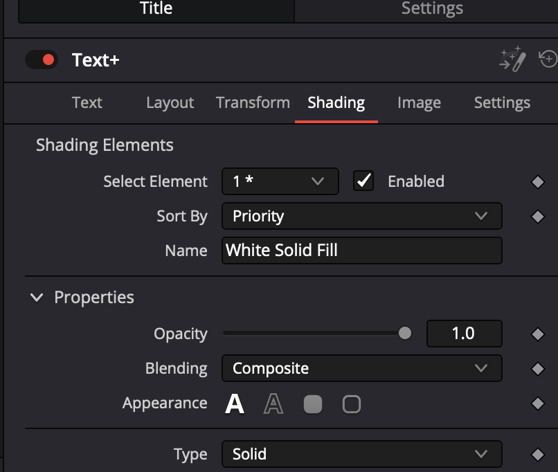

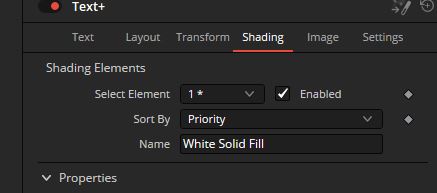

    Utilise le Titre+. Sélect ionne shading 2. Coche la case Enabled. Modifie les propriété et le softness.

    Merci monsieur. Je ne trouve pas le bouton "ionne". Pourriez-vous m'indiquer où il se trouve ? Je mets en plus mon Gaussian blur par dessus après ?

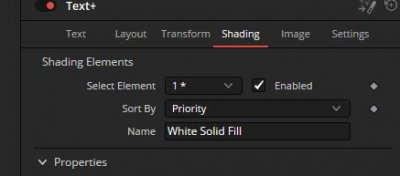

    Comme tu peux voir, je n'ai ce bouton nul part :(
    Aussi, je n'arrive pas à avoir deux tailles de texte différente à l'intérieur d'un seul clip avec Text+ visiblement, c'est normal ?

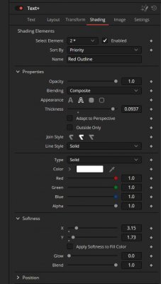

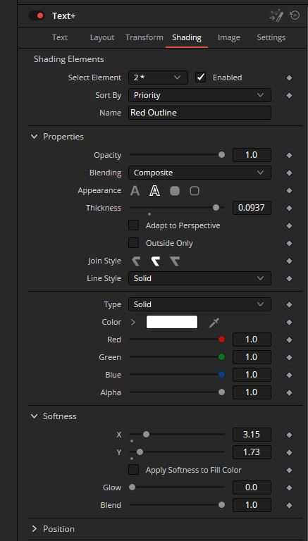

    Dans le menu Shading, il existe une liste déroulante à droite du chiffre 1.
    Tu choisis le chiffre 2, tu coches la case enable et tu modifie les paramètres à ta convenance.
