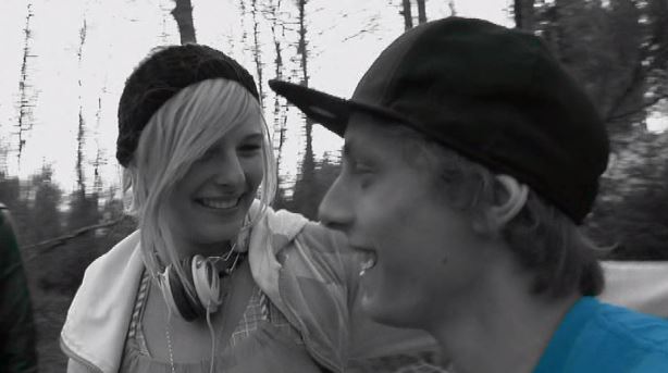

    En revanche, effectivement la solution Eq couleur fonctionne bien.

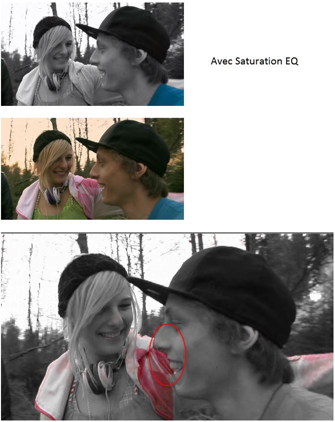

    Avec Saturation EQ, tout dépend de la couleur que l'on fait ressortir sur du N&B.
    Avec le bleu du tee-shirt, pas de problème, il est impeccable sur l'exemple.
    En essayant de faire ressortir le rose du sweat de la jeune fille c'est beaucoup moins évident et par ailleurs il y a bavures sur le nez et les dents du jeune homme.
    L'image représente :
    1. le tee-shirt bleu qui ressort sur le N&B
    2. l'image originale
    3. le sweat rose dont il manque des couleurs (1) et les bavures.
    Il y a certainement moyen de les enlever, je n'ai pas approfondi.
    (1) EDIT : en mettant Magenta à 100 en plus du rouge, la couleur du sweat est améliorée. Je viens de faire le test. Mais je n'ai pas trouvé pour enlever les bavures.
