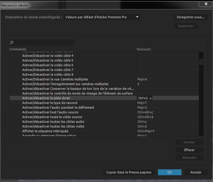

  2. ogt

  3. guipsy
    Merci de ta réponse rapide
    Oui je suis au courant j'ai le même racourcci qui marche très bien quand je suis en recopie vidéo mais dès que je passe en bureau étendu rien a faire ca marche pas du tout

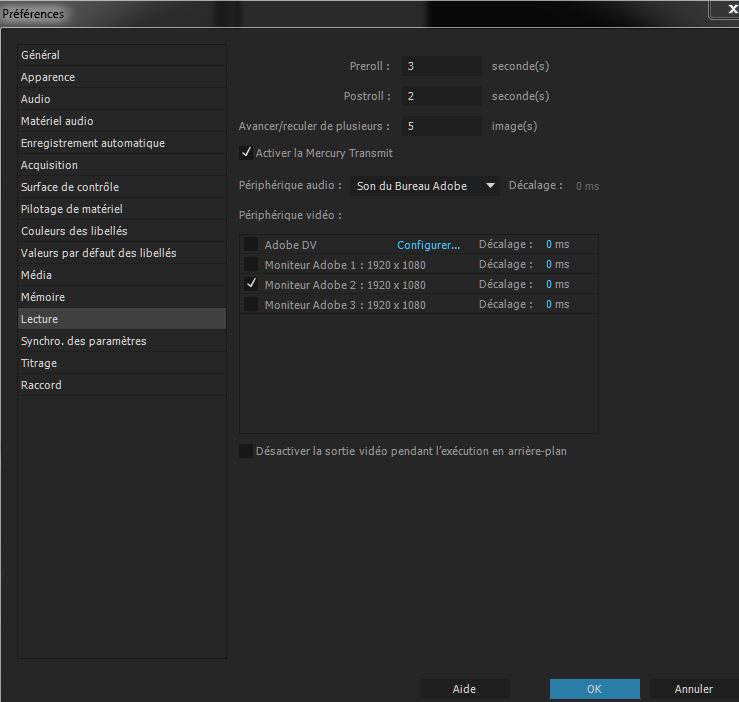

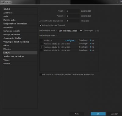

  5. ogt
    17,700
    23,510
    +713 / 1,396 / -42
    Une autre méthode à vérifier :
    - Déconnecter le projecteur
    - Dans Premiere Préférences : Lecture : décocher le second écran
    - Reconnecter le projecteur
    - Re-cocher le second écran (et uniquement celui-là)
